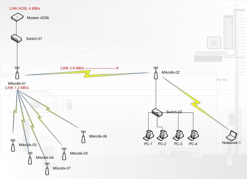

    Boa tarde, conforme o diagrama acima, tenho uma Wlan interligando 7 predios da mesma empresa, e tenho um link de 4 MB/s.
    Quero fazer uma distribuição de 200 kb/s para 6 predios e levar os 2.8Mb/s que restaram para o predio 2, que é onde se encontra a maior quantidade de terminais.
    Nesse prédio 2 tenho um problema com um funcionário "engraçadinho", que me enche o saco com downloads, e entao queria ver qual a melhor forma de fazer esse controle de banda avançado, tanto pra dividir entre os pontos, mas para que consiga diminuir com os downloads da rede.
    Não to conseguindo perfeitamente, alguem pode me ajudar?!
    Desde já agradeço a atenção.!

    vc pode fazer o controle de banda de cada ponto
    e fazer uma priorizacao de pacotes/QoS para os servicos
    dando uma prioridade ou ou uma maior garantia de banda de servicos importantes e com pacotes pequenos... tais como dns, http, https (ate 1-5mb)
    e uma menor prioridade ou menor banda para o restante dos servicos.
    assim, a navegacao e/ou os servicos importantes terao um desempenho normal... enquanto o download sera afetado.
