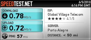

    Teste 1: Teste de 1Mb vs 1Mb
Nome:	         837667414_1MB_vs_1MB_CANAL3_BANDA_(B).png
Visualizações:	600
Tamanho: 	21,0 KB

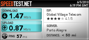

    Teste 2: Teste de 2Mb vs 2Mb
Nome:	         837667414_2MB_vs_2MB_CANAL3_BANDA_(B).png
Visualizações:	471
Tamanho: 	20,6 KB

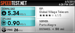

    Teste 3: Teste de 5.5Mb vs 5.5Mb
Nome:	         837667414_5.5MB_vs_5.5MB_CANAL3_BANDA_(B).png
Visualizações:	454
Tamanho: 	20,8 KB

    Lembrando que todos os valores de TX e RX no Rate foram forçados ou seja prefixados nas configurações tanto do mikrotik quanto do rádio Ap!
    Para maiores informações sobre como fixar tais valores de rate no mikrotik ou em placas pci ou rádios Ap Procurem no forum ou nos manuais de seus equipamentos!
    Me deu o maior trabalho fazer esses testes na pratica espero que obtenhão proveito em uso proprio ou ajudando os amigos em outros topicos!
