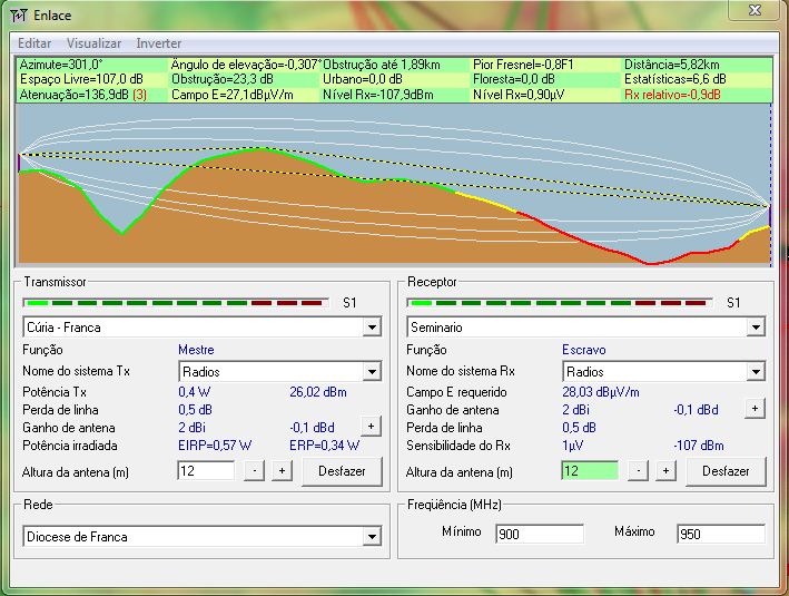

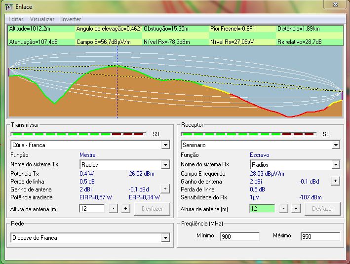

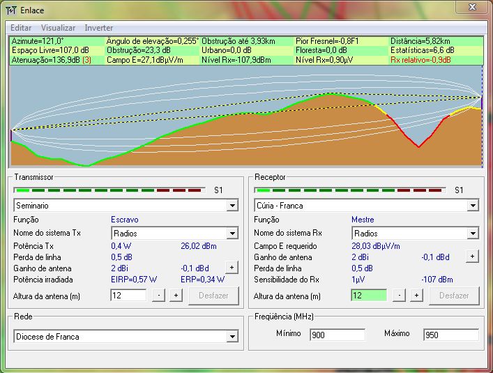

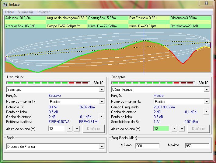

    Estou pretendendo fechar um enlace com 900Mhz pois vou ter que por torres altas e vai ficar caro.
    Tem uma obstrução de 15,35 Metros - Analisado pelo Radio Mobile.
    Pretendo usar cartão SR9 com Antena Hyperlink 15dbi Hg915g-nf 900mhz Grade.
    Quem tem mais experiência pode me ajudar?
    Segue anexos.

    Padrão Re: Enlace com 900Mhz será que funciona?
    Se a obstrução for de 15,35m mesmo compensa montar uma torre de 18 ou 21m, pois em 900 mhz vai funcionar sim, terá porem a limitação da banda, creio que no maximo ai nesta distancia uns 2 a 3 megas, problemas com a operadora de celular tim, mesma frequencia. Tenho aqui funcionando numa distancia de 18 km, sem visada nenhuma sinal em -79, passando 1.8 mega, cartão xr9 mais antena Aquarios de 20 dbi.
