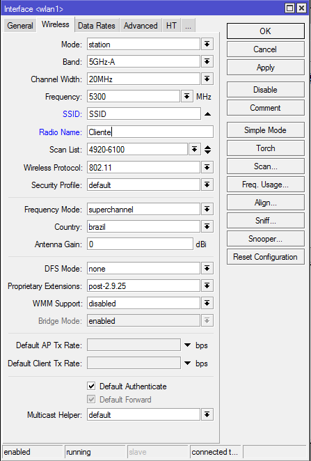

    Configurei a parte de Wireless como Station e enlaçou certinho, então não vou detalhar muito essa parte aqui.

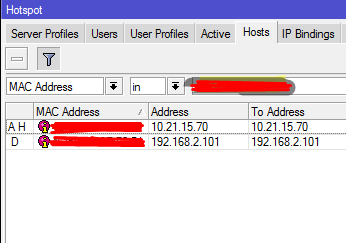

    Quando a SXT conecta na RB433, vira uma bagunça. Seria como se ela estivesse em modo bridge, pois ela retorna os IPs e MACs internos para meu hotspot, com isso, o mesmo MAC fica com vários IPs e chega até a logar se o usuário e senha estiverem corretos, como resultado, não navega (IP incorreto).

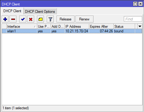

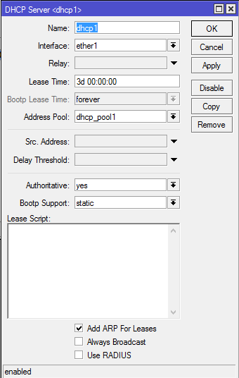

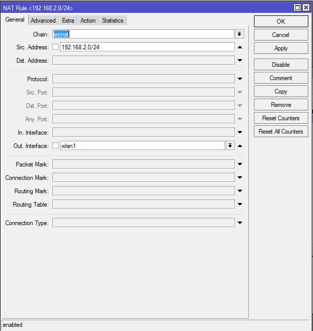

    Estou configurando a SXT da seguinte maneira:
Nome:	         Screenshot_1.png
Visualizações:	357
Tamanho: 	27,4 KB
ID:      	56848Clique na imagem para uma versão maior
Nome:	         Screenshot_2.png
Visualizações:	222
Tamanho: 	8,5 KB
ID:      	56849Clique na imagem para uma versão maior

Nome:	         Screenshot_4.png
Visualizações:	322
Tamanho: 	13,2 KB
ID:      	56851Clique na imagem para uma versão maior
Nome:	         Screenshot_5.png
Visualizações:	232
Tamanho: 	18,0 KB

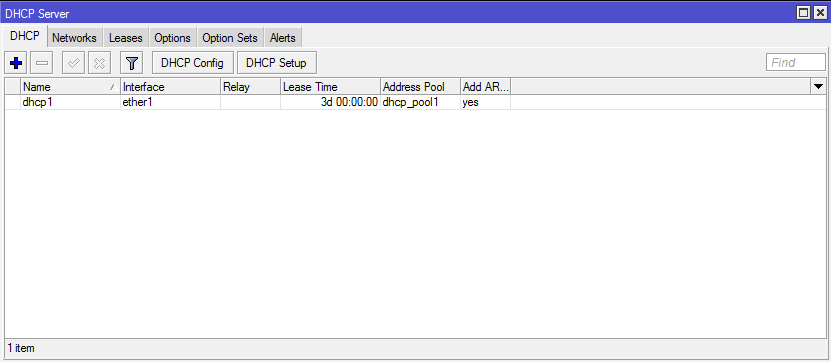

    Veja o que acontece no AP:
Nome:	         Screenshot_6.png
Visualizações:	264
Tamanho: 	7,2 KB
    Isso porque agora tem apenas dois IPs, porém, dependendo do número de equipamentos internos, já vi até uns 10 ali no hotspot.
