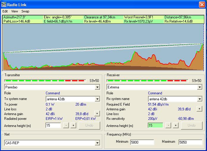

    Bom dia pessoal,
    estou querendo fechar um enlace de 98km com rb+xr5+pluton 42db... as coordenadas são:
    Ponto A
    -22,19742
    -45,74278
    Ponto B
    -22,89257
    -46,33141
    Em anexo analise do radio mobile....
Nome:	         link-98km.JPG
Visualizações:	820
Tamanho: 	73,5 KB
    E ai galera, fecha ou naum fecha?

    Infelizmente com essa configuração de Equipamentos acho que infelizmente não.
    Mas tenta com as Dish da Ubiquiti Rocket Dish Antenna | Ubiquiti Networks, Inc. + Rocket M5 Rocket M | Ubiquiti Networks, Inc. , ai vc tem bem mais chances.
    Ou ainda com as Dish da Ubiquiti Rocket Dish Antenna | Ubiquiti Networks, Inc. + RB Ubiquiti LS-SR71 LiteStation-SR71 | Ubiquiti Networks, Inc. + Card Ubiquiti SR71-15 | Ubiquiti Networks, Inc. ai vc está com o melhor do mercado e pode fechar bem !

    companheiro, visto que eu ja fechei 60km com o mesmo kit, so antena que era outra,
    com -54, e possivel que sim, so nao esquece de usar cabo bom, cellflex.
    depois posta pra gente o resultado.

    Como a perda no espaço livre eh mto grande, estou achando as antenas de 34db pouco pra essa distancia... vc tem algum enlace nessa configuração? quanto vc tem conseguido passar?
    Padrão Re: Enlace de 98km com visada, fecha?
    pensei ter dito que iria usar antena de 42db, que eu recomendo fortemente.
    olha um enlance desses o segredo e a antena. nao duvido que uma boa antena de 34
    voce fecharia, mas a questao no seu caso nao e nem fechar, que isso e certeza. a questao
    e a banda que o enlace vai dar.
    se voce quer toda a banda que essa tecnologia pode lhe dar, sugiro escolher a melhor , e mais potente que o seu dinheiro der.
    o maior ptp que eu tenho e 60km com antena de 90cm e xr5, dando -60.
    assim a banda fica o que der :
    em 20mhz fica 25/30mbs half.
    em 40mhz fica 40/45 half.
    Esse sistema da Ubiquiti apesar do aparente pouco ganho da antena é incrivelmente compensado pelo sistema te rádio, quando te passei a solução passei ao lado de cada produto o link dele na pagina do fabricante. Portanto lá vai perceber que usam protocólogos, totalmente diferentes dos outros, garantindo uma excelente performance e incrível robustez. Soa passagem de sinal neste link de ficar em torno dos 80/120mbs. haja visto que é FullDuplex. Sou Engenheiro Eteronico com especialização em Telecomunicações, e trabalho diretamente com os importadores, ja fiz MUITOS cursos das marcas que represento por isso postei a solução que tenho certza que funciona.

    Eu Acho que Fecha
    Xr5
    Pluton de 42 dbi
    Zona de Fresnel = Boa
    Visada = Excelente
    Basta ver se há possibilidade de Ruído no meio do caminho.
    Eu Acho que fecha, porém ficar no acho e meio complicado.
    * Não tem jeito no Wifi e na informática, e quase difícil se ter uma exatidão, tem que testar para ver se funciona mesmo.

    Amigo,
    Analisei seu ptp e realmente há radiovisada sim para este link.
    Como é uma distância grande, indico que use antenas de alto ganho 33dbi ou maior.
    O correto seria usar duas Pluton 42dbi ,ok.
    XR5 +RB 433AH + cabos cellflex 3/8 também são indicados para este enlace.
    Ainda para uma melhor performance , deves subir o lado B mais uns 8m a fim de evitar qualquer problema,ok.
