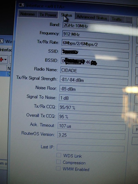

    Eu uso sempre:
    Hyperlink 15dbi grade 900mhz
    2M Cabos Andrew cellflex 3/8 conmectorizados c3tech (POA RS)
    Pigtail p/ XR9 importado
    RB 433 AH
    Fontes chaveadas 24v 4a
    900mhz sem stress .
    Enlaces sem nada de visada com desnivel de 60m: sinal -81 90%ccq uptime 30dias
Nome:	         sinal -81 4km sem visada.jpg
Visualizações:	244
Tamanho: 	100,6 KB

    Olá Neto!
    Sim, sempre antenas de grade hyper pra 900MHz. Usei DLC213 1 metro, Pigtail desses de R$ 25,00, RB em uma das pontas RB433AH na outra um RB 411AR. Em 900MHz essas preocupações com cabos e etc não são tão importantes, veja que o cabo que vem nas antenas hyper é o RG213, não é nem RGC213. Esse enlace está configurado para o Canal 6, g only. Está usando canalização de 20MHz. Posso postar as imagens, CCQ sempre travado em 100%. Outra peculariedade desses cartões é limitar a no máximo 24 Mbits. Segundo a Ubiquiti, o ideal seria 18 Mbits, porém com 24 Mbits, sempre consegui uma conexão totalmente estável e acaba passandom um pouquinho mais do que em 18 Mbits.

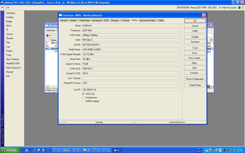

    Leandro, só por curiosidade, como é que vc fez para aparecer no seu winbox, 912MHz? Aqui sempre aparece a frequencia equivalente em 2.4GHz, no meu caso do canal 6, 2437.
    Print do enlace...
Nome:	         EBA5.jpg
Visualizações:	387
Tamanho: 	95,1 KB
    Última edição por sapucaia; 23-04-2010 às 00:54.

    Baixa ultima versao do winbox.Podes clicar na guia Status dentro da parte de configuração do wireless, depois que tiver fechado o enlace lá aparecerá o canal,ok.
    Aqui usei nesse cliente:
    2ghz 10mhz
    canal 912
    Se tu usar 2ghz G que nem citasse na msg anterior não sei se aparecerá....nunca testei.
    Só uso mesmo em 2ghz 10mhz ou 5mhz.
    Última edição por leandrolopeswifi; 23-04-2010 às 00:12.

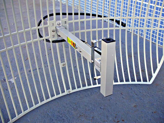

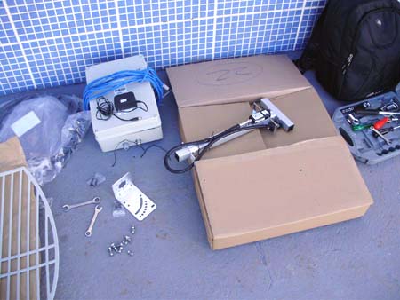

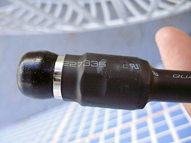

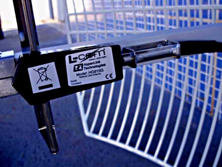

    Ja que comentaramsobre cabo...olha o acabamento do cabo dessa antena da Hyper cara....
    é show de bola...vem com proteção contra humidade e tudo mais....os caras são fo....!!!muito filé!
