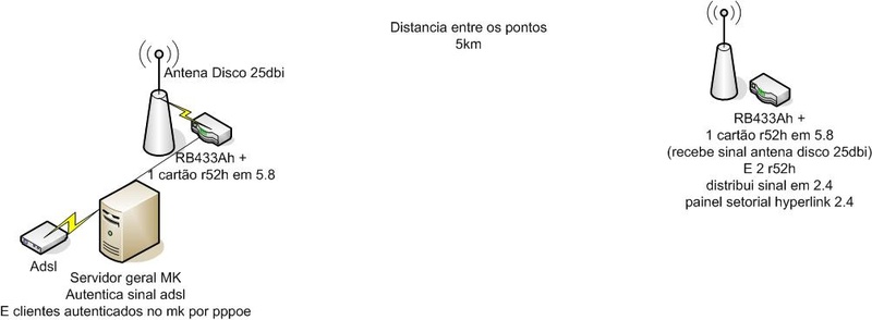

Nome:	         rede.jpg
Visualizações:	171
Tamanho: 	34,8 KB
ID:      	12767Amigos venho novamente recorrer ao forum pois efetuei uma configuração e nao funcionou, estou enviando uma imagem de como foi montado, porem so consegui a comunicação assim, do lado onde envia o link ficou como ap+bridge onde recebe o link ficou como station pseudobridge, porem quando os clientes autenticam pppoe um fica derrubando o outro. Na configuração das rb nao consegui efetuar a configuração wds. Qual a melhor opção para que eu possa fazer funcionar como no esquema em anexo. Agradeço a todos do forum desde ja.
    Padrão Re: Configuração entre 2 rb ponto a ponto
    uma bridge entre as duas torres com criptografia ativada. quando chegar em casa eu posto a solução pra tu!
    opa renato fico no aguardo vai me ajudar muito muito grato por enquanto.
