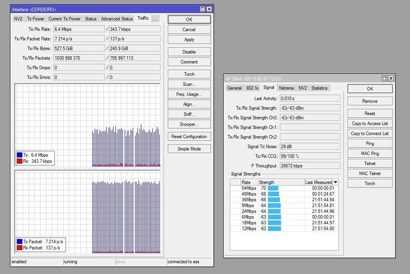

    Bom dia a todos. Eu tenho uma FELIZ experiencia com antenas Computech com radome em um link de 46km com linkfull de 15mb como segue abaixo:
    Ponto 01:
    • RB 411AH
    • Cartão XR5
    • Fonte - carregador de baterias hayonik 5A + bateria estacionária 35AH alimentando a RB.
    • Cabo RGC213 - 1mt
    • Antena Hyperlink 32dBi
    Obs: Ponto com pouca interferencia por isso foi mantido a antena atual.
    Ponto 02:
    • RB 411AH
    • Cartão XR5
    • Cabo RGC213 - 5mt
    • Antena Parabólica Xwave 5831DPR - Dupla Polarização - 5 GHz 31 dBi com Radome Shield
    Obs: Ponto com tudo que é interferencia possivel ( mais dois provedores com antena pra tudo que é lado e nossa torre fica entre os dois a uma distancia não superior a 10mts ).
    Anteriormente era usada antena Ideal 1,20mts - 33dBi com sinal de -69 e troughput e CCQ oscilando muito.
    Achei interessante comentar sobre os cabos pois vou reduzilos e trocar por outros de melhor qualidade tipo cellflex 3/8.
    Bom, segue abaixo o print do ponto 2 para voces tirarem suas duvidas.
