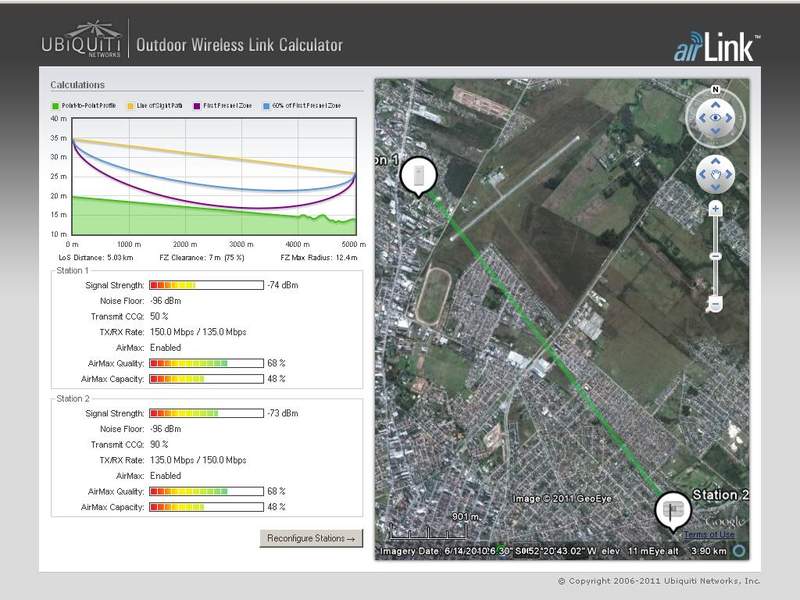

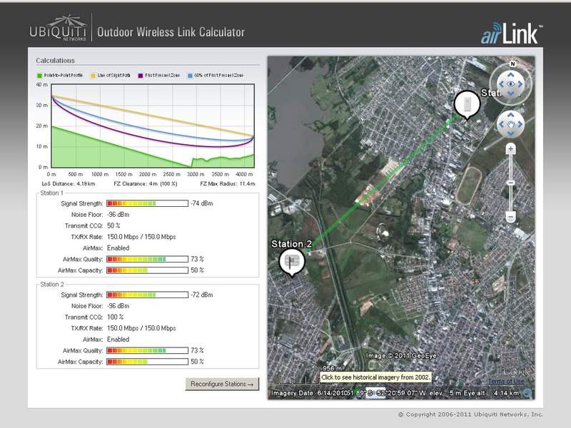

    prezados, bom dia! primeira vez que estou postando neste forum! satisfação imensa em estar aqui com vocês!
    gostaria que me tirassem a seguinte dúvida:
    preciso fazer 3 enlaces, sendo cada um deles para um lado diferente e altimetrias diferentes. Os equipamentos da base são nanostation loco M2
    e estão em cima de um prédio de 5 andares.
    Em cada ponto cliente pretendo utilizar a airgrid de 16db na frequencia 2.4 a +/- 9m de altura.
    Hoje fui até o site da ubnt e fiz um calculo deles porém gostaria de que vcs analisassem e me dessem o aval de vocês, se é viavel ou não de acordo com o que foi descrito nas imagens.
Nome:	         link3.jpg
Visualizações:	269
Tamanho: 	69,6 KB
ID:      	20713Clique na imagem para uma versão maior
Nome:	         link2.jpg
Visualizações:	242
Tamanho: 	64,3 KB
ID:      	20714Clique na imagem para uma versão maior
Nome:	         link1.jpg
Visualizações:	222
Tamanho: 	72,0 KB

    Citação Postado originalmente por viniciuspedra Ver Post
    preciso fazer 3 enlaces, sendo cada um deles para um lado diferente e altimetrias diferentes. Os equipamentos da base são nanostation loco M2 e estão em cima de um prédio de 5 andares.
    Vinicius, o Nano Loco não é indicado para enlaces nessa distância. O recomendável seria usar Bullet M2 com boas antenas setoriais.
