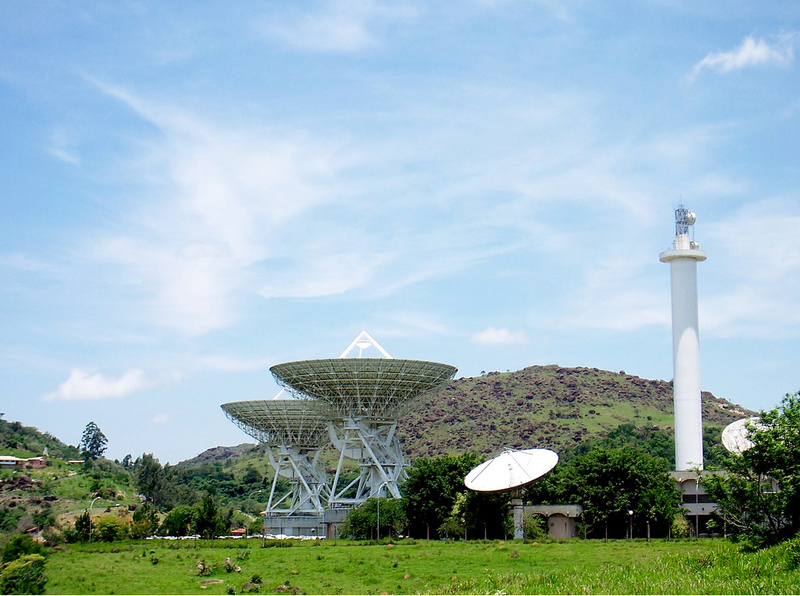

    e bem simples DBI: e usado para especificar ou indicar o ganho de uma antena .... acho que e so uma regra um padrão a seguir nao que ele mude de uma frequencia para outra porque qt menor a frequencia maior o tamanho da onda e ...... antenas com elementos irradiantes sempre vao diminuindo qd a frequencia vai aumentando...
    vejam aquelas antenas de satelite vcs jha viram onde moro tem ... e giganteClique na imagem para uma versão maior
Nome:	         embratel-torres.jpg
Visualizações:	315
Tamanho: 	229,2 KB

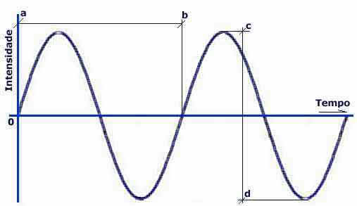

    Alexandre, o ganho de uma antena que trabalha em 900mhz medido em dbi, com certeza é o mesmo ganho de uma antena de 2,4Ghz.
    O que geralmente a gente se confunde é o alcance dessas frequencias.
    Na teoria, frequencias mais baixas tendem a ter maior alcance, pela facilidade que a onda tem de ultrapassar barreiras.
    Então o ganho sempre é o mesmo, desde que ela seja usada na frequencia que foi projetada, agora se usarmos uma de 900Mhz na frequencia de 2,4Ghz, o ganho nao será o mesmo com certeza visto que aumentará o ROE (Razão de Ondas Estacionarias).
    Para se ter uma ideia, segue um desenho simples de uma onda eletromagnetica, onde A e B mede o tempo dessa onda ou seja a frequencia (Quanto maior a frequencia menor o tempo entre A e B, ou seja tornando essa onda menor e por essa razao entendemos porque 2,4Ghz e 5,8Ghz tem que ter visada pois o sinal nao consegue atravessar obstaculos).
    E quanto menor a frequencia maior o tamanho da onda.
    Um bom exemplo é do nosso amigo laurence no inicio do post, ele usa la um radio na faixa do cidadão que no caso é 27Mhz entao o tamanho da onda ficaria 11 metros entre A e B da figura, e para 2,4Ghz apenas 0,125cm.
    Espero que tenha entendido o que eu quis dizer, nao sou muito bom em explicar as coisas.
    Abraços e otimo 2011 a todos unders.
Nome:	         Onda.jpg
Visualizações:	184
Tamanho: 	10,0 KB
