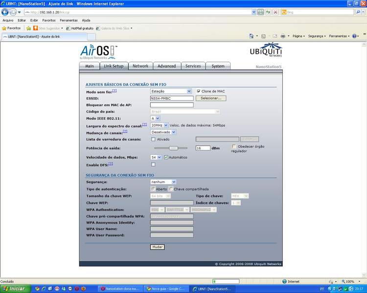

    Ele habilitou a caixa para marcar clonagem de mac? Se estiver em WPA aquela caixa fica aparecendo fraca a imagem e não habilita.
    Padrão Re: Nanostation clona mac
    sim, apareceu pra habilitar.
    a criptografia é aberta, nao tem nenhuma...
    cliquei no CLONEMAC, ele selecionou eu salvei e apliquei..
    mas nao aparece nenhuma caixa pra eu digitar o mac
    que quero.

    Puxa, agora me apertou. Em alguns firmwares rtl8186 abre um campo para voce colocar o mac, senão nem clona, mas acho que neste caso ele vai repassar o mac que estiver na placa de rede local direto.

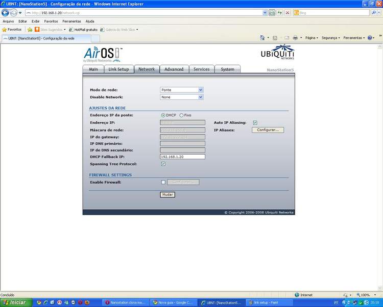

    posta um print da tela da segunda aba e da terceira, "link setup" e "network".
    http://img5.imageshack.us/i/networkk.jpg/
    [IMG]Clique na imagem para uma versão maior
Nome:	         network.jpg
Visualizações:	544
Tamanho: 	37,7 KB
ID:      	21145Clique na imagem para uma versão maior
Nome:	         link setup.jpg
Visualizações:	573
Tamanho: 	45,1 KB
