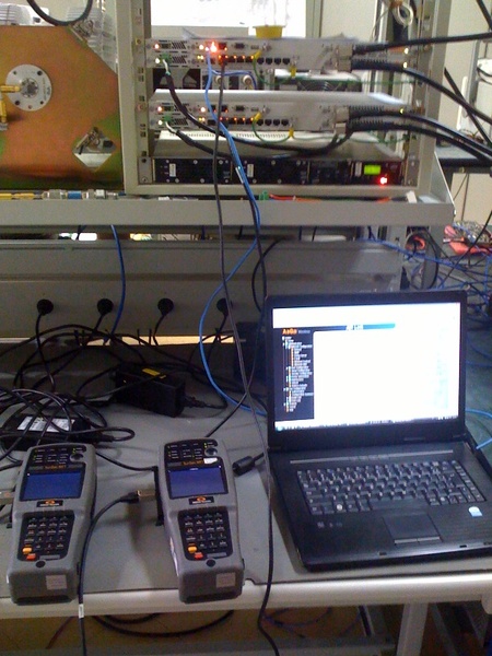

    Gostaria de compartilhar com vocês o resultado de um teste de bancada com o Rádio AsGa AWLINK.
    Equipamentos utilizados:
    2 - Analizadores Sunrise MTT com módulo Gigabit Ethernet (MTT Platform)
    2 - IDU's Asga AWLINK
    4 - ODU's Asga
    2 - Hibrídas
    1 - Atenuador Hewlett-Packard.
    1 - Notebook
    Distância aprox. (equivalente) do enlace: 40KM
    Setup

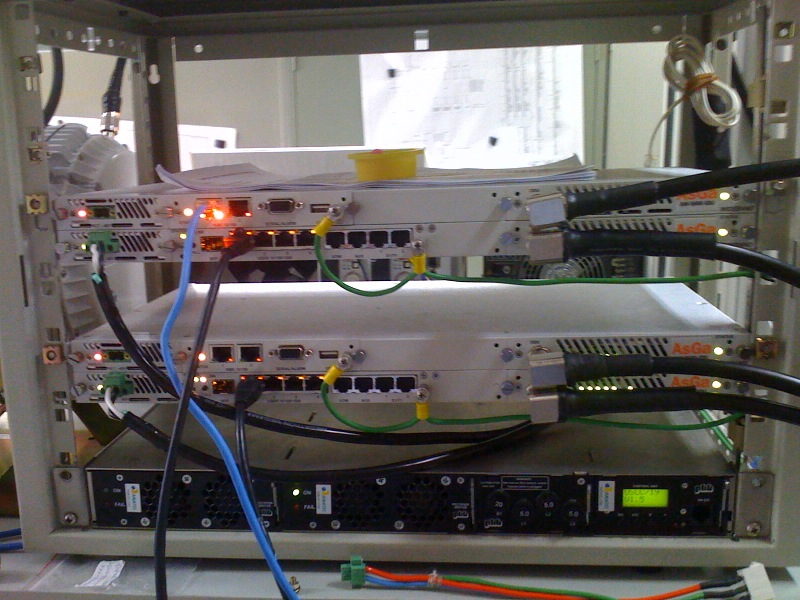

    IDU's
Nome:	         awlink1.jpg
Visualizações:	1111
Tamanho: 	162,3 KB

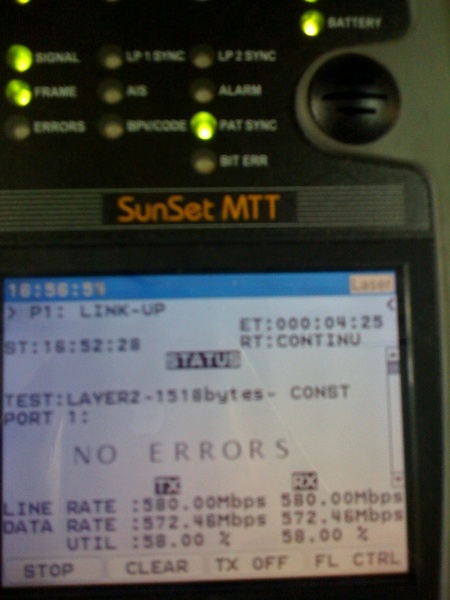

    Cada analizador gerou um fluxo contínuo de 600Mbps. Os fluxos foram gerados simultâneamente. (Full Duplex).
    Tela do analizador com TX = 580Mbps e RX=580Mbps. Sem perda de pacotes (No Errors) .
    Infelizmente não tenho a foto com TX e RX em 600Mbps.

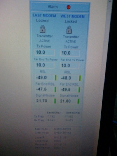

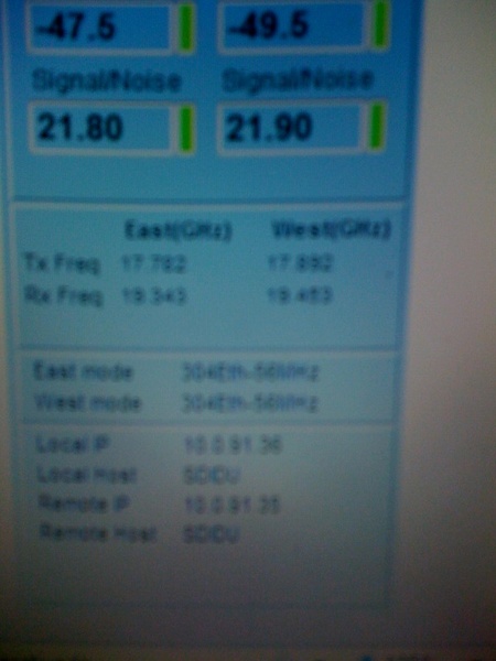

Nome:	         awlink3.jpg
Visualizações:	766
Tamanho: 	63,5 KB
    Sinal, Relação Sinal/Ruído, Freq de tx e rx.

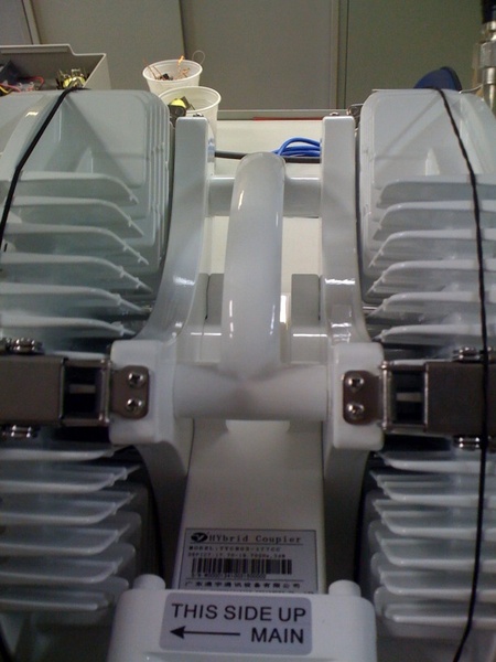

Nome:	         awlink6.jpg
Visualizações:	886
Tamanho: 	77,6 KB
    ODU's acopladas pela HIbrida.

    Qual foi a frequência e largura de banda utilizada?
    Padrão Re: Rádio 600Mbps FULL (AsGa AWLINK)
    Citação Postado originalmente por RockBells Ver Post
    Freq. de transmissão: ODU East 17.78 GHz; ODU West 17.89 GHz
    Largura do canal 56MHz
    Modulação: 128QAM
