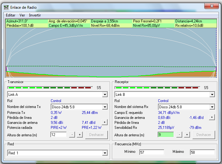

    Bom, eu estou tentando fechar um enlace em 5.8 que e como a maioria eu analisei a topologia do terreno para decidir quais seriam os melhores equipamentos, para isso usei o radiomobile onde obtive a primeira imagem, até ai tudo certo não é?
Nome:	         topologia.png
Visualizações:	365
Tamanho: 	57,3 KB
    é, não foi bem assim... ao subir no link B eu notei algumas arvores no meio do caminho, mais como já tinha comprado tudo eu segui em frente.

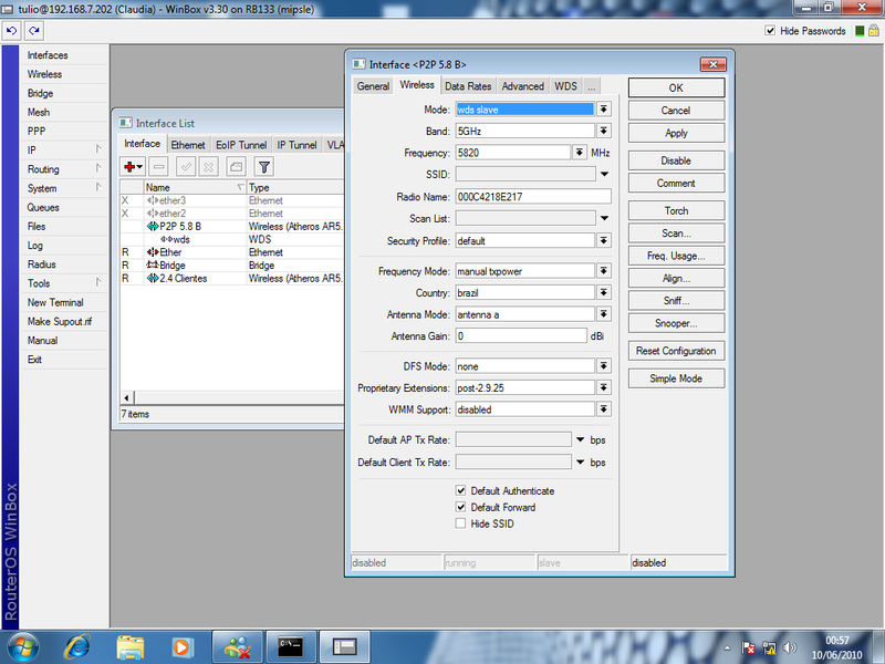

    configurado assim :
Nome:	         link1.jpg
Visualizações:	347
Tamanho: 	159,8 KB

    Vocês veem algo errado? eu não vejo... se eu coloca-los em ponto de acesso as vezes o ponto A encherga o ponto B mais o ponto B nunca encherga o ponto A, o sinal oscila entre -85 e -87 mais não conecta, alguém sabe o que eu estou fazendo de errado? ou seriam mesmo as arvores no meio do caminho?

    Amigo,
    Primeiro que este calculo pelo radio mobile está incorreto.
    Deverias escolher a frequencia correta, direcionar as antenas corretamente aos pontos. fora isso, tem que colocar no programa todos os dados referentes ao terreno, permissividade do solo, etc etc. somente assim poderás ter uma idéia de como poderá ser o seu link. sem contar que o melhor software para calculo 5.8ghz ou+ é o Linkplanner da Motorola. tem outros online tambem que superam o radio mobile.
    Aliado a isso , tem o estudo de campo seu que deve bater com as informações de terreno do RM e do LP, se tudo bater correto, ae seu enlace pode ser "implementado" de maneira correta.
    Precisando de ajuda especializada, por gentileza, é só avisar.
    Abraço.

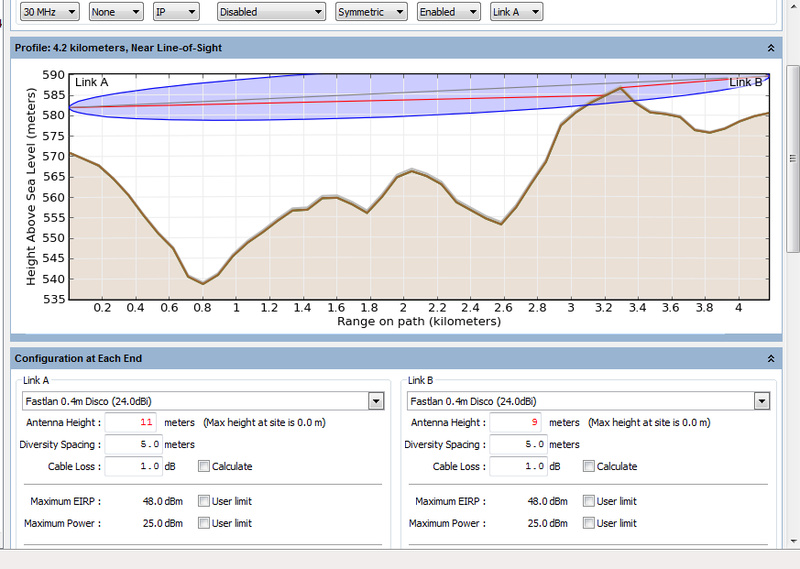

    Bom, obrigado por terem me dado uma resposta, e seguindo a sugestão do amigo Leandro eu calculei o enlace com o LinkPlanner e obtive isso:
Nome:	         topologia 2.jpg
Visualizações:	245
Tamanho: 	167,6 KB
    obs: o sinal das duas omnis nos pontos se enchergam, apesar do sinal ser apenas -80 elas se enchergam e por serem omnis e não direcionais eu creio que isso seja um bom sinal pela distância, que tal?

    Como vc poder ver, existe bloqueio da zona de fresnell no ponto b (DIREITA) .
    isso irá complicar a recepção / envio do sinal, ou talvez nem chegue o sinal
    Solução: ou achas um ponto mais alto no ponto B.
    ou aumentas a altura da torre em B.
    Nota que voce colocou a altura como 11 (a) e 9 (b) isso é bem complicado. sugiro mastro de 18m no ponto B pra fechar tranquilo. tambem deve ser informado na hora do calculo mais alguns dados que pelo que analisei na figura não foram informados.
    se quiser , posso calcular pra voce, basta enviar por MP ou postar aqui mesmo as coordenadas GPS dos dois pontos para um calculo mais exato.
    abraço.

    Bom, dependendo da situação, existe sim a possibilidade de fechar o ptp mesmo com arvores e predios no caminho.
    É o que sempre digo, depende de cada situação. Existe uma "regra" que é recomendada para melhor uso da frequência, porém as vezes visada parcial também fecha,certo.
    No seu caso:
    Analisando o perfil do terreno, realmente é possível o enlace, porém foi calculado usando altura das antenas em 18metros. tens que tentar subir o máximo o ponto 2 ou realocar em um local mais alto.
    O perfil topográfico não prevê prédios,ok. isso deve ser feito pelo técnico nos locais a fim de bater com as informações dos softwares que calculam a visada .
    segue imagem.
Nome:	         TULIO PERFIL.jpg
Visualizações:	251
Tamanho: 	121,2 KB
    Veja que calculei usando OIW 33dbi disco. essa antena seria um exagero pra essa distância, porém quanto melhor
    for a antena, mais chance de linkar os pontos voce terá.
    Abraço.
