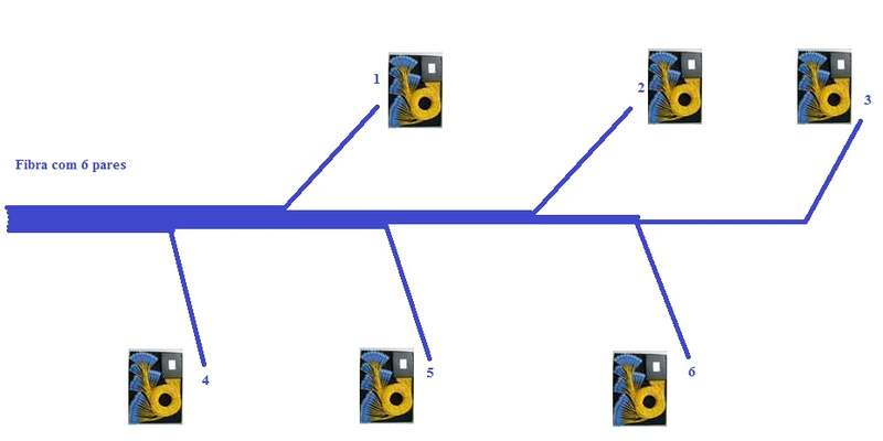

    Queria fazer + - Assim: imagem anexo

    Mas tem tambem o custo com mao de obra de um proficional de fibra e fusao da mesma.

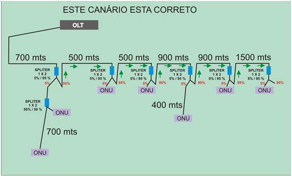

    Nosso projeto e cobra a ativação do cliente, depedendo do preço do equipamento. Não tem como colocar Internet (1M, 2M 5M ) quase de graça para um cliente em fibra ou NPNA e ficá o equipamento em comodato. Já nas ruas quanto melho o projeto melho é o resultato final (manutenção, problemas, queima de equipamentos e etc).
    falando com o pessoal do ISPshop.
    Me passaram o seguinte:
    GEPON OLT OT-E8110T: 2.900,00
    OLT transmite (TX) a 1,25Gb/s em 1490nm e recebe (RX) a 1,25Gb/s em 1310nm
    Forma de distribuir nas ruas.
Nome:	         rede.png
Visualizações:	469
Tamanho: 	106,9 KB
    REF.: link
