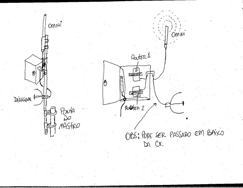

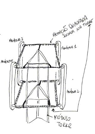

    Cara, aqui tenho 3 torres..e começei como voce disse...1º tinha somente uma Omni OIW...e adicionei os paineis 90º... coloquei os paineis em baixo da Omni..numa distancia de 1,5mt...e cada painel deixei uma distancia de 1mt cada..fazendo uma armação em quadrado na torre. Espero ter ajudado, Abraço.
Nome:	         cx. AP 2 001.jpg
Visualizações:	923
Tamanho: 	73,8 KB
ID:      	12502Clique na imagem para uma versão maior
Nome:	         montagem setorial na torre triangular.JPG
Visualizações:	552
Tamanho: 	21,9 KB
