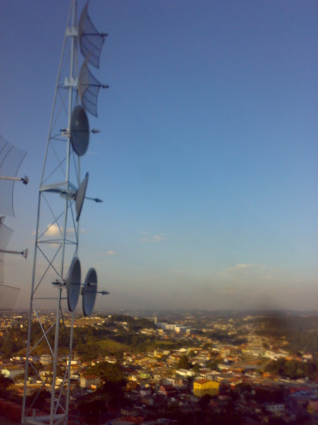

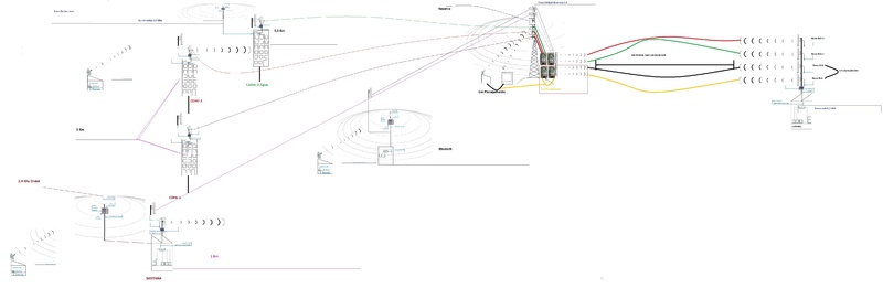

    Estou com esse projeto em andamento na primeira imagem vc ve o planejamento a minha dúvida é qual autenticação colocar pppoe ou hotspot com o Bfw fazendo o balance,e o mkt autenticando,estou vendo tbm como cou proceder no cache,paralelo ou mkt mesmo com a versão 3.20 x86
    Esse pop estava utilizando no enlaçe dele 2.4Ghz ,estamos migrando para 5.8Ghz todos em modo bridge wds , venho aqui dizer pppoe ou hotspot
    depois eu falo aqui como fechei os enlaçes ok

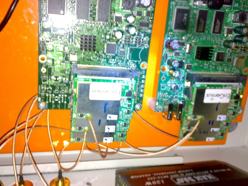

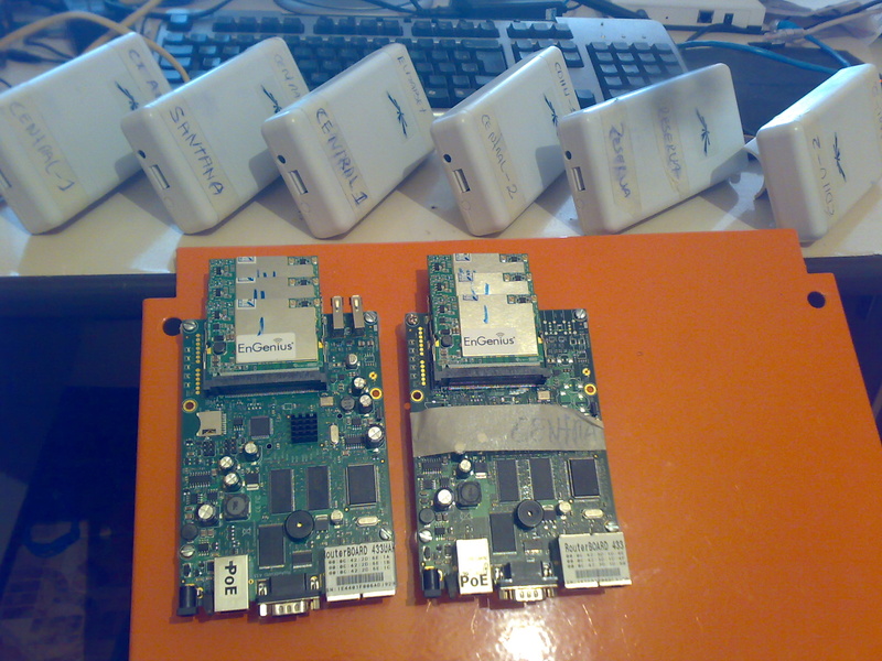

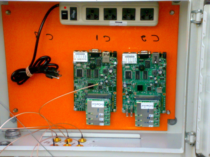

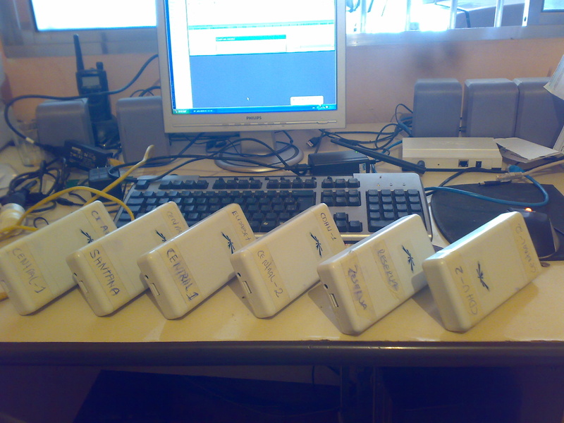

    Material
    2 rbs 433 ah
    6 Cartoes Engenius plus
    6 nano loko 5.8 Ghz

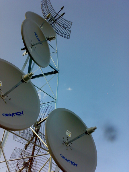

    4 parabola da aquariuss 5.8 Ghz 23 Dbi se eu nao me engano rsrs
    2 de grade hyper link 5.8 Ghz
    2 fonte (rb) 19v 3,5 amperes
    Cabos rg 213

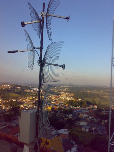

    a na anti penultima foto as de grade e a antiga deles 2.4 q será desativada.
    Na primeira foto e o projeto para visualizar melhor baixe a foto e de o zoom
    Ele ja havia comprado os equipamentos quando ele me ligou,então estou trabalhando em cima do q ele tem ok
