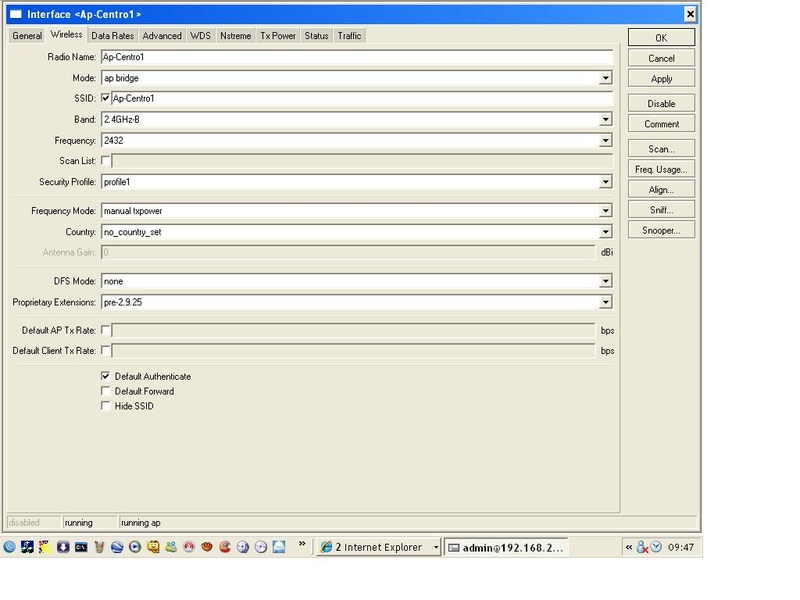

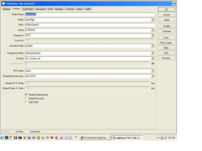

    Olá amigos do Under, tenho um pc ap com 3 cartões Mini Pci Engenius 8602 Plus-super 630 Mw, eu configurei ele com o básico, td em bridge como ap, no caso ele recebe o link via placa de rede e manda para os cartões que por sua vez distribui para os clientes, Mais tem uns clientes que vou configurar coloco td certo mais não conecta, ou depois do nada o rádio conecta na torre, será oque pode ser, alguém poderia me ajudar, vou mandar umas telas com as configurações.
Nome:	         Ap-centro1.jpg
Visualizações:	179
Tamanho: 	89,1 KB
ID:      	12924   Clique na imagem para uma versão maior
Nome:	         Ap-Centro3.jpg
Visualizações:	184
Tamanho: 	89,4 KB
Nome:	         Ap-centro2.jpg
Visualizações:	159
Tamanho: 	89,0 KB

    amigo é bom vc dar uma olhada no sinal de resposta do cliente e tbm em seu data rates lembrando tbm vc rever o seu ack time out isso pode lhe ajudar em algo...Att Rinaldo Lula...

    Mais eu percebi que tem cliente com sinal nem tão bom que conecta, com o aprouter wr254, mais tem uns com aquele aprouter preto e o zinwell120 que não conecta, será que as configurações estão erradas??? me deeem uma luz por favor.

    Cara percebi que as fraquncias estão desiguais coloque-as todas iguais

    Mais colocando-as iguais ai sim vou gerar interferencia, ou estou errado???

    não faça isso não, é melhor vc ver qual frequencia que esta sendo menos usada, em horario de pico. pode ser isso, mais não coloca com a mesma frequencia a não ser que as suas antenas esteja de costa uma com a outra.

    Olhe deixe as frequências do jeito que tá,se voçê mudar para mesma frequencia voçê causará interferência,outra desmarque a opção defalt autenticate,procure filtrar em acess list lá vc coloca os radios com os seus especificos macs e seus especificos cartoes deixe a opção defalt foward habilitado,em pré amble deixe em long e em tx power sete para 14 dbi q na verdade tara com 24Dbi porq tem esse erro de algoritimo de 10 db a mais q vc coloca,se deixar em defalt vc estara com o cartão no máximo de potencia (me corrijam se estiver errado)(não sei se ja foi corrigido esse bug em outras versões do mkt).em arp deixe reply-only se tiver autenticando nesse mesmo server.
    Vou explicar ai o que está acontecendo
    com o defalt autenticate qualquer radio mesmo não tando cadastrado em acess list ele conecta ,e como voçê tá com quase mesmo ssid o cliente fica loco não sabe em qual conectar. faça isso q te falei q dará certo,ok

    errado,assim ele iré gerar interferencia entre ele mesmo (me corrijam se eu tiver errado )

    o amigo eu vi que nas sua imagem que na aba wireless em proprietary Extensions esta em pre-2.9.25 troque para post-2.9.25 para ver c conecta

    Aqui no meu está em post-2.9.25 e está normal,?pra q server essa confg obrigado desde já
