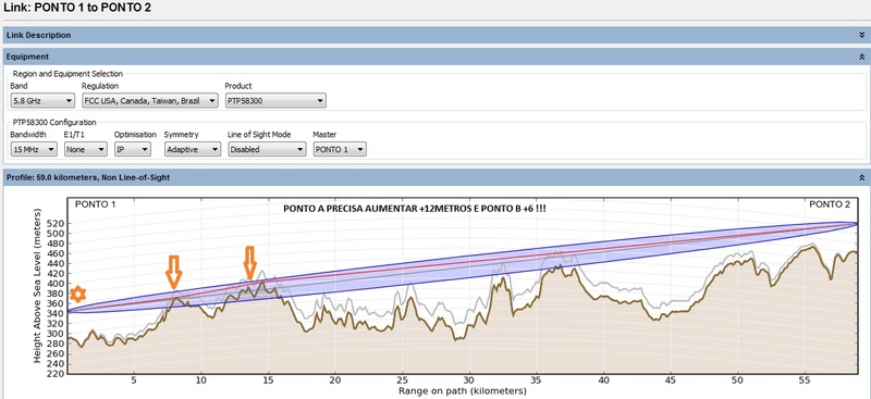

    Amigo, seguem considereções técnicas a respeito do seu link:
    Conforme gráficos gerados a partir de suas coordenadas e altura das torres, o ponto 1 para 2 está
    com visada comprometida pra usar 5.8ghz assim como o ponto 1 para ponto 4.
Nome:	         visada comprometida.jpg
Visualizações:	245
Tamanho: 	84,4 KB
    Se colocar mais 12m no A e 6m no ponto B ae passa tranquilo (usando cartão xr5+rb433 ah + antena 25dbi ou + ).

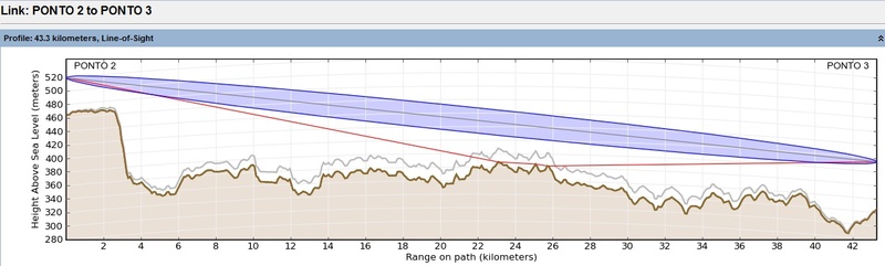

    vamos para o Ponto 2 para 3:
Nome:	         ponto 2 para 3.jpg
Visualizações:	205
Tamanho: 	61,0 KB
    Existe visada tranquila neste ptp , podendo usar tranquilamente 5.8ghz.

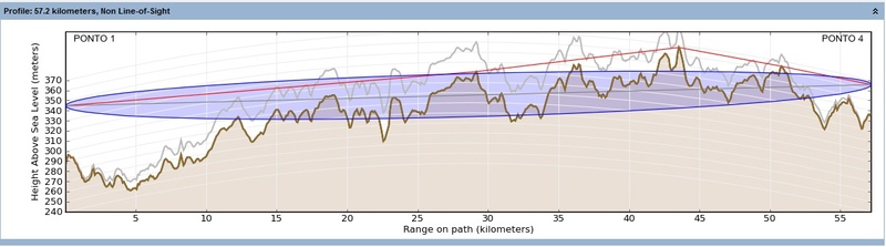

    Ponto 1 para ponto 4 :
Nome:	         ponto 1 para 4.jpg
Visualizações:	182
Tamanho: 	56,9 KB
    Problemas com visada em 5.8ghz.

    Você ajudou e muito, eu esperava ter problemas justamente entre o ponto 02 e ponto 03, foi o inverso, vou ver com o torrista se existe possibilidade de aumentar os 12 metros na torre ponto 01, pois é dentro da cidade e o espaço é pequeno, na torre 02 é tranquilo tem muito espaço, quanto aos equip. pretendo usar Rb 600 com XR5 e antena OIW 33dbi.
    no mais muitíssimo obrigado e,
    Deus abençoe a todos os que colaboram.
