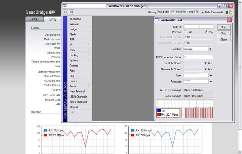

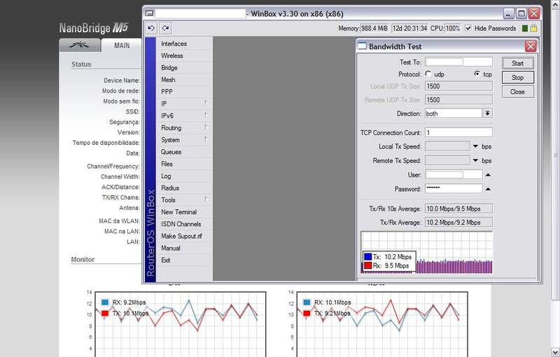

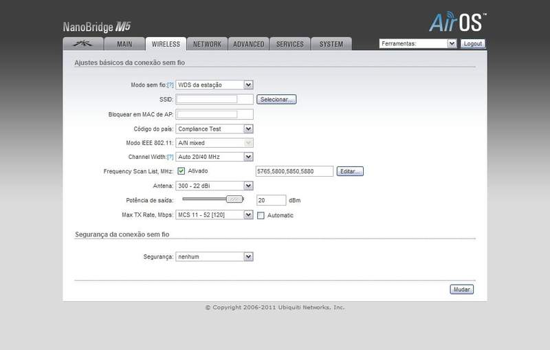

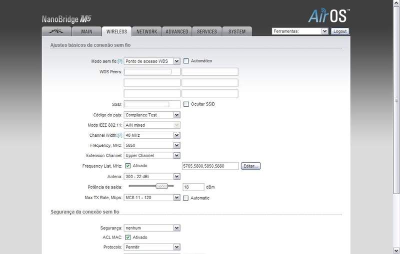

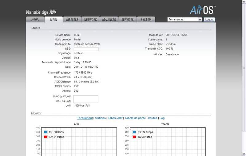

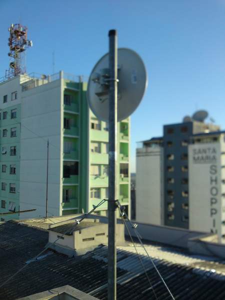

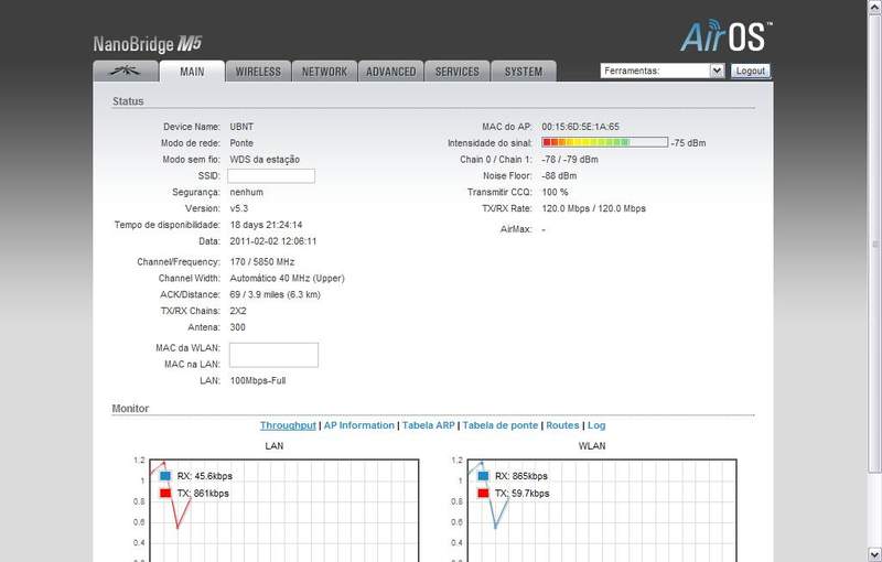

    Estou terminando de configurar um enlace entre o ponto A, no centro da cidade, e o ponto B, no bairro onde trabalho. A distância dos pontos é de aproximadamente 6,3km. Tenho sérios problemas de visada, pois há um 'barranco' obstruindo a visada do ponto B.
    Neste cenário, meu planejamento é de trazer um link de 5 mega. Para isso, optei por um par de NanoBridge M5. Montamos os equipamentos, caprixamos no alinhamento e o sinal mais forte que conseguimos foi -66dbm, com a potência das NB em 23dbm. Testando de uma RB para o servidor do bairro, passava 10Mb full (22Mb half). No entanto, o ruído no ponto B marcava -84dbm, elevado na minha opinião.
    Resolvi testar canais diferentes através do AirView, encontrei os melhores e fui baixando a potência e acompanhando até onde influenciaria no total de banda passante. Resultado que cheguei foi 18dbm (63mw) no ponto A e 20dbm (100mw) no ponto B, o sinal ficou em -75, mantendo os mesmos 10Mb full, com CCQ estável em 100%. Cheguei a conclusão que sensibilidade é melhor que potência de sinal.
    Detalhes: aparelhos configurados com WDS, Data Rate fixado em MCS 11-120, largura de canal em 40Mhz e AirMax desativado. Segue em anexo algumas imagens para apreciação e avaliação de vocês. Obrigado!
    PS: perdoem a qualidade das imagens. Se for o caso testo novamente e anexo imagens mais nítidas.

Nome:	         Configurações Ponto A.jpg

ID:      	21323Clique na imagem para uma versão maior
Nome:	         Configurações Ponto B.jpg

ID:      	21324Clique na imagem para uma versão maior
Nome:	         Throughput Half Duplex.jpg

ID:      	21319Clique na imagem para uma versão maior
Nome:	         Throughput Full Duplex.jpg

ID:      	21321Clique na imagem para uma versão maior
Nome:	         Equipamento Ponto A.jpg

    Se puder, desligue o WDS em ambas e teste o throughput.
    Padrão Re: Case de Sucesso - NanoBridge M5
    Citação Postado originalmente por bjaraujo Ver Post
    É a mesma dúvida que tenho saber se muda a banda passante com wds inativo....

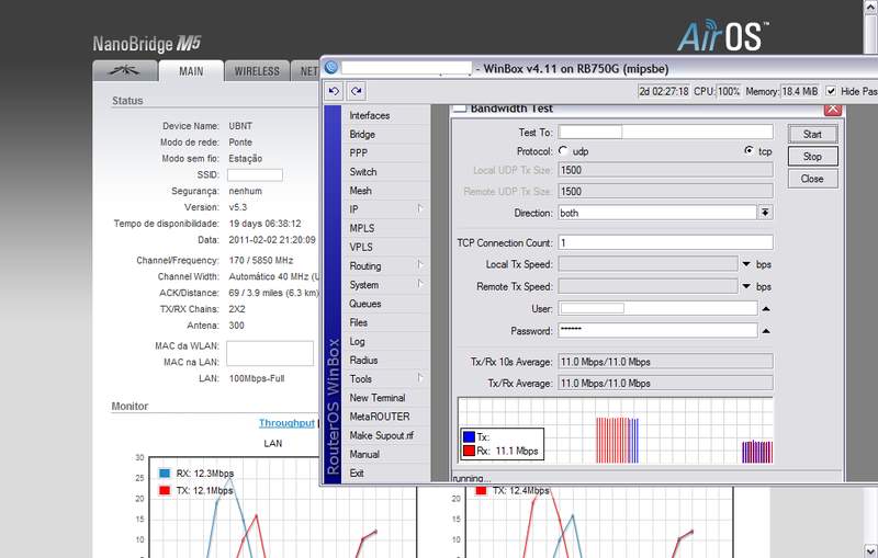

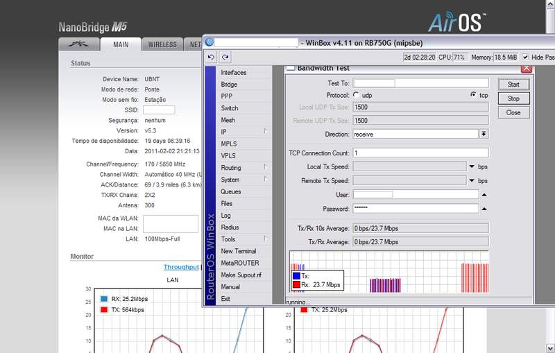

    Ao bjaraujo e ao Everton, fiz o teste que vocês pediram e segue em anexo o resultado. Como podem ver, aumentou a banda passante em cerca de 1 mega. O problema é que o acesso ficou restrito aos rádios, o que tinha depois da NanoBridge do ponto B ficou inacessível. Logo, não tinha tráfego no enlace.
    Abraços!

    Aqui quando atualizei para 5.3 perti muito throughput de aprox 14Mb caiu para 3Mb sem WDS; uns 850m com obstáculos. Tive que retornar para 5.2.1 sem WDS.

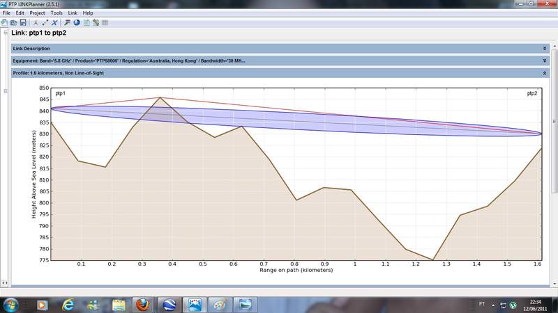

    ola colega, vc diz q teve uma obstrução nesse enlace.
    essa obstrução e total da zona de fresnel ou ela e parcial.
    se puder postas a s coodernadas ou mais detalhe do terreno desse ptp ficaria grato,
    estou a montar em pequeno ptp de 1,7 km com essa obstrução
Nome:	         enlace.jpg
Visualizações:	396
Tamanho: 	37,5 KB
    GRATO DESDE JA

    Realmente, ganho de antena é melhor do que potencia do transmissor.
    Em qualquer enlace, temos sempre que tentar colocar a menor potencia possivel.
    Vou te dar apenas 2 (duas) dica para seu enlace:
    - User alguma criptografia no seu enlace (WPA AES no minimo)
    - Experimente diminuir a densidade espectral (Largura de banda) de 40 MHz para 20MHz, em contrapartida aumente o Data rate (Largura de banda muito grande gera e sofre mais interferencia).

    Obrigado pelas dicas, Andrio.
    Segurança eu já ativei, tenho uma WPA.
    Sobre a largura de banda, testei sim com 20Mhz, e o resultado que obtive foi uma queda brusca na banda passante. Quanto a setar um Rate maior, também foi impossível devido ao nível de sinal da conexão ser baixo, o que influenciava diretamente no CCQ.
    Até gostaria de poder usar um Rate maior, como MCS 12 ou 13. O problema, como te disse, é o nível de sinal. Para esses MCS o sinal é muito fraco, e derruba o CCQ da conexão. Para conseguir uma conexão com o MCS 13, por exemplo, precisaria no mínimo de -66 de sinal, o que é impossível na minha situação.
    Eu mechi em algumas configurações por dica do Zé Alves, e consegui passar cerca de 30 mega nesse enlace. Não tá a mesma coisa de quando configurei e fiz essa postagem.
