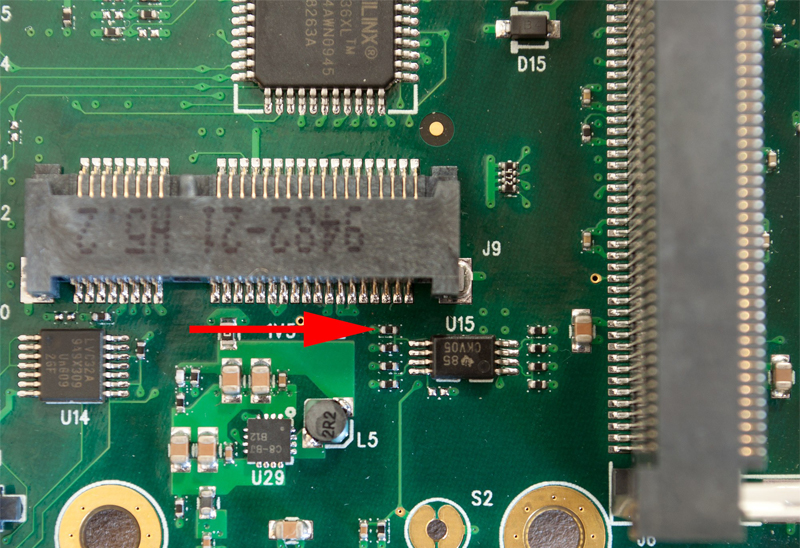

Pessoal quem estiver tendo problemas como reiniciamento, ou travamento
alguns modelos cerca de 10% apresentaram defeito. se voce for um deles acessse o link
Solução Simples
Somente se voce nao utiliza a expansora. Daughboard
remover o resistor conforme figura abaixo.
Nome:	         11.jpg
Visualizações:	353
Tamanho: 	445,2 KB

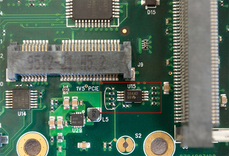

Solução mais Complexa e que permite ainda a utilização da Expansora.
Retire o Resistor conforme a figura, e conecto com um fio e um resistor 22 Ohm 0402 no pino 7 do U15. conforme figura abaixo.
Nome:	         22.jpg
Visualizações:	323
Tamanho: 	432,1 KB
Solução Por conta e risco de quem for fazer, nao me responsabilizo por eventuais problemas
