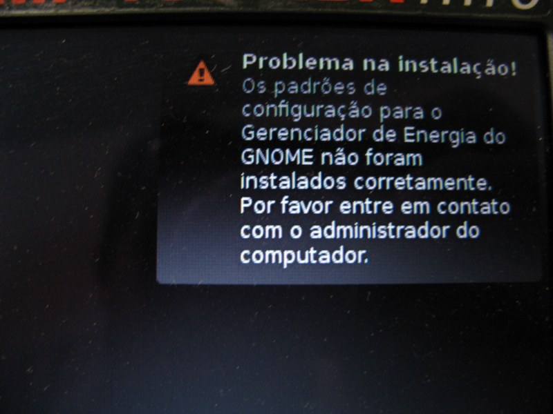

    Depois disso, quando chega na tela de login, eu seleciono meu usuário e digito a senha. Ele demora uns 5 segundos e aparece uma mensagem no canto superior direito da tela, dizendo:
    Problema na Instalação!
    Os padrões de configuração para o Gerenciador de Energia do Gnome não foram instalados corretamente.
    Por favor entre em contato com o administrador do computador.
    Estranho né? Já tentei iniciar em modo texto... loga normal, mas não inicia o ambiente gráfico.
    Não sei o que fazer. E não queria ter que reinstalar o sistema todo. Procurei na internet e não achei nada. Pode ser que seja um bug. Ou algum pacote corrompido.
    Tirei uma foto da tela, pra quem quiser ver:

    Direto no teclado. Mas não é erro de senha. Ele demora uns 5 segundos, dá uma 'piscada na tela' (parece que some o X e volta a aparecer a tela do console, iniciando xxxxx [OK]).
    E depois dá esse erro no canto superior direito, como eu anexei na imagem.

    Loguei como root, no modo gráfico mesmo, e recebi a mensagem de que existia 0 bite livre na partição. Então foi só fazer uma limpezinha básica e pronto, reiniciei e voltei com o meu usuário padrão e deu tudo certo.
    O que achei estrado foi essa mensagem, de erro no Gerenciador de Energia do Gnome, na a ver né... acho que não tinha espaço na hora de carregá-lo.

    Isso é falta de espaço na partição, parece meio sem lógica mas depois que vc liberar um pouco de espaço vai funcionar normalmente.
    Entre em modo texto (CTRL+ALT+F1) e por lá tente liberar espaço (confira usando o df -h).
    Depois de reiniciar ele volta a funcionar normalmente.

    Eu tive o mesmo problema, porém, ao atualizar o Ubuntu 10.04 para o 10.10; consegui a seguinte solução: na tela em que aparece o erro, digitei 'ctrl+alt+f1', então aparece o terminal, loguei como o usuário normal, e então 'sudo dpkg --configure -a', aí ele terminará de fazer a instalação dos arquivos baixados. Então reiniciei o sistema, e entrou na tela de login normal, sem bug. É isso!
