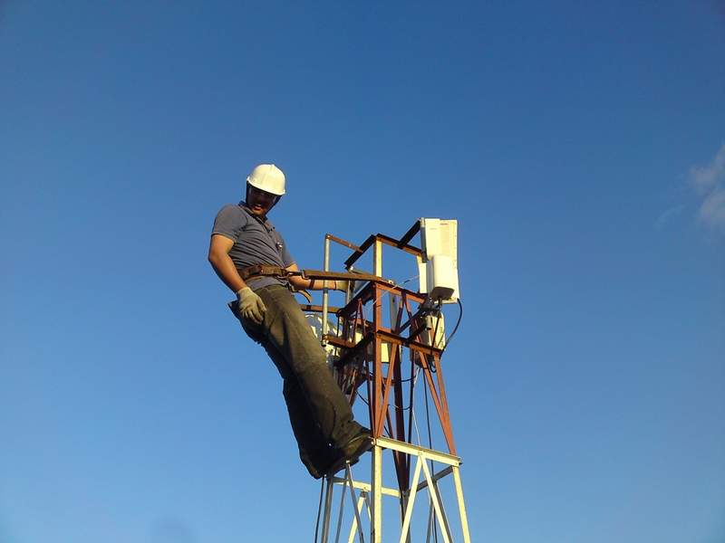

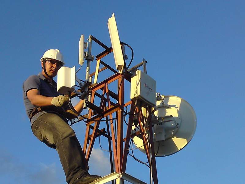

    Padrão Re:
    Luganno, é muito bom quando presencio pessoas preocupadas com sua segurança. O que vejo de fotos aqui nos álbuns do Under de pessoas em cima de torres sem cinto, capacete... Enfim, parabéns desde já.
    Os pré-requisitos MÍNIMOS são:
    - cinto modelo paraquedista com trava-quedas (eu particularmente prefiro o cinto de couro padrão usado em eletrificação)
    - capacete com alça jugular
    - óculos padrão para proteção contra pó e detritos
    - luvas
    - bonita
    Além disso te aconselho a não subir jamais de bermuda em cima de uma torre, sempre de calça. Preferencialmente um jeans bem resistente, para que a malha não rasgue e cause algum ferimento em um possível acidente ou descuido.
    Anexei algumas fotos da maneira como EU trabalho nas minhas estruturas. Não necessariamente um padrão, mas já serve como referência. Abração!

    Padrão Re:
    Muito obrigado pela ajuda!
    esse foto é sua?
    pois estou para fazer um torre de cantoneira
    e queria trocar umas ideias
    se puder add ai
    hugo.belmiro@hotmail.com
    Padrão Re:
    São minhas as fotos sim. Se quiser ver mais procure nos meus álbuns.
    Vamos trocar ideias aqui no fórum? Talvez a tua dúvida seja a de outras pessoas, e podemos nos ajudar mutuamente. O que acha?
