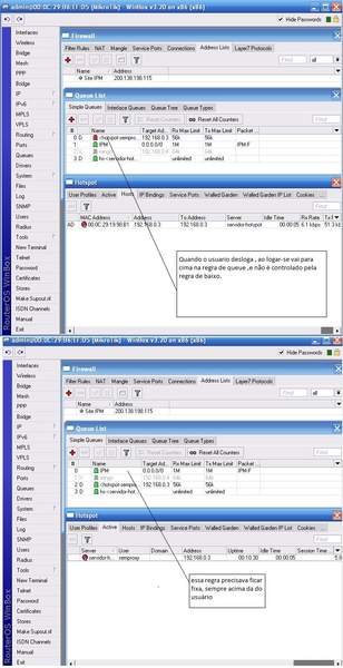

    Boa Tarde, amigos eu já vi no forum varios exemplos mais não consegui fazer funcionar.
    Eu preciso pasar um site de um programa online que uso aqui na rede interna por todos os usúarios, todos estão limitados no controle de banda para navegação 128/128 , o q eu queria é que esse site passa-se sem controle de banda e o resto da navegação pelo valor atribuido ao usuário. usei a configuração abaixo enviado por um colega do forum, mais sempre que um usuário se conecta a regra de queue vai para o topo e sai da sequencia , deixa de funcionar, algum colega poderia me dizer como posso fazer isso, tenho lido muito material mais não tenho muita esperiência. uso versão 3.3 Hotspot+ webproxy. por ultimo estou começando do zero denovo só abilitei o hotspot só com as regras principais para funcionar, para não haver conflito , depois eu continuo se conseguir ,obrigado a todos.

    Padrão Re: Hotspot. Passar site por fora do controle de banda
    Amigo, já tentou adicionar o endereço/site no Walled Garden?
    Já tentei sim, só não passa pela tela de login, mais continua atrelado ao controle de banda do webproxy,obrigado!
    com a regra acima o site funciona perfeito, mais quando o usuário desloga e loga novamente a regra sai do topo da queue e entra regra do usuário , ai entra de novo no controle de banda...Clique na imagem para uma versão maior
Nome:	         2.jpg
Visualizações:	533
Tamanho: 	31,1 KB
    Espero que algum colega possa me ajudar a travar essa regra no queue, ou de eoutra forma,grato!
    <RESOLVIDO> bastou adicionar essa regra ao queue tree e o controle já funcionou perfeitinho, só falat mais alguns ajustes..
    add new queue nome=o q quizer
    Parent=global-out
    Packet Mark= selecione o packet da regra do seu mangle
    Queue Type=defaut
    Priority=8
    Limit At=nomeu caso"750k"
    Max Limit=no meu caso 1M
