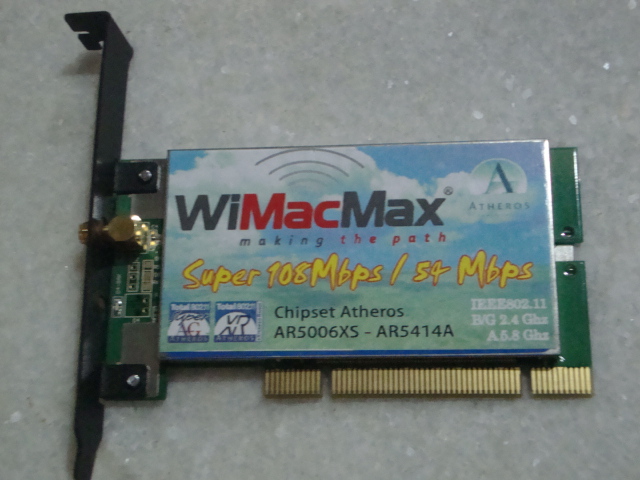

    Padrão quem ja usou esta placa?
    Olá pessoal, recentemente comprei uma placa de rede wimacmax na verdade e um adaptador pci para mini-pci chipset atheros AR5006XS - AR5414A mas quando ligo ela no pc-ap com mikrotik
    na interface fala que e AR5212 gostaria de saber se alguem ja testou esta placa?
    Foto anexo:

    Detalhe, so não retiro esta capa de aluminio para mostra o cartão mini-pci porque ela esta lacrada com garantia.

    E se compensa trocar um radio zinwell G220 250mw em bridge com mikrotik controlando em baixo da torre por um pc-ap com esta placa?
    Eu comprei 4 placas dessas, 3 perderam potencia com pouco tempo de uso.
    Se voce quer economizar o g220 é mais resistente do que elas.
    Eu mesmo prefiro um minipci de boa qualidade com pcap ou rb..vale a pena gastar mais e ter tranquilidade.

    Tenho um pc-ap com 06 destas, funcionou bem durante um ano e meio, mes passado todas perderam potencia simultaneamente. Coloquei duas rbs no lugar até comprar outras placas, vou ver o que foi citada. tem um outro pc-ap com D-link AG 530, tá funcionando a mais de 02 anos, só uma perdeu potencia que estava ligada numa omni.
    sim elas perdem potencia, pois dentro dela e uma mini pci comum, tambem tenho sofrido com perda de potencia em mini pci´s, mas nunca usei esa placa ai pci...
    so desmontei uma e vi que dentro era uma mini pci...
    sera que a perca de potencia pode ser da fonte do pc-ap??

    As placas que perderam potencia, fatalmente nao estavam aterradas. Certo?
    Padrão Re: quem ja usou esta placa?
    Bom galera tópico aberto a mais de 1 ano, depois desse tempo todo essa placa me atendeu tranquilamente sem problemas, e percebi que ela depois de um tempo tem uma perda de potência, mais coisa pouca mesmo não chegou a interferir no sinal dos clientes, agora estou pensando em trocar ela por uma XR2 da ubiquiti
    sera que vai atender legal??
