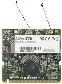

    Padrão encaixar o ping tail no cartao rh52hn

ID:      	13544pessoal comprei esse cartao rh52hn soque nao vem endicado onde emcaixar o ping tail 1 ou 2 conforme figura a baixo

    amigo por padrão vc pode colocar no 1

    Boa tarde!
    Cara, é o seguinte, eu uso esse cartao aqui para um p2p que tenho de uma cidade a outra, tentei colocar com 1 antena so, mas nao ficou legal. entao comprei antena de dupla polarização e liguei os dois cabos no cartao e ficou legal, vc vai usar para um p2p?

    use o 1 que é o main o 2 é auxiliar

    vc pode usar qualquer um dos dois vai depender se vc vai usar no cartao, la no cartao tem uma aba que se chama ht chain0 é o primeiro e chain 1 é o segundo no cartao ai vc seta em qual vc quer ...
