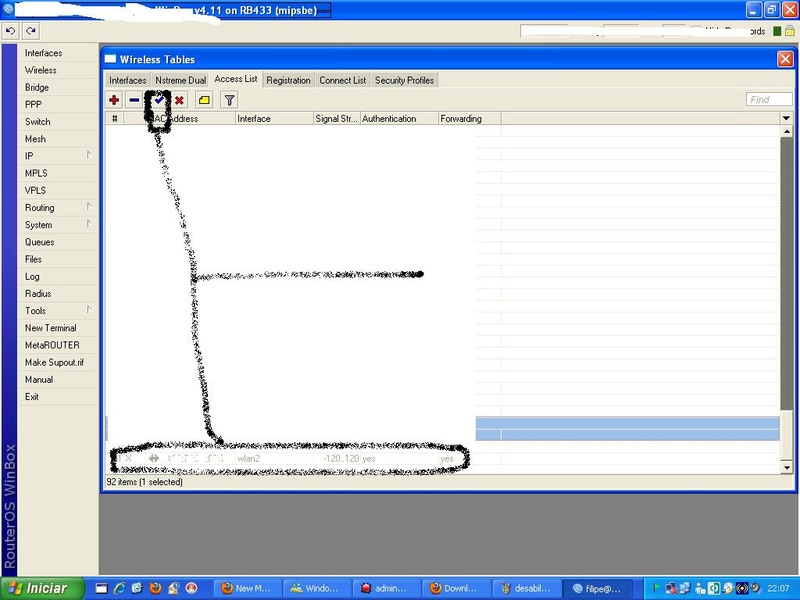

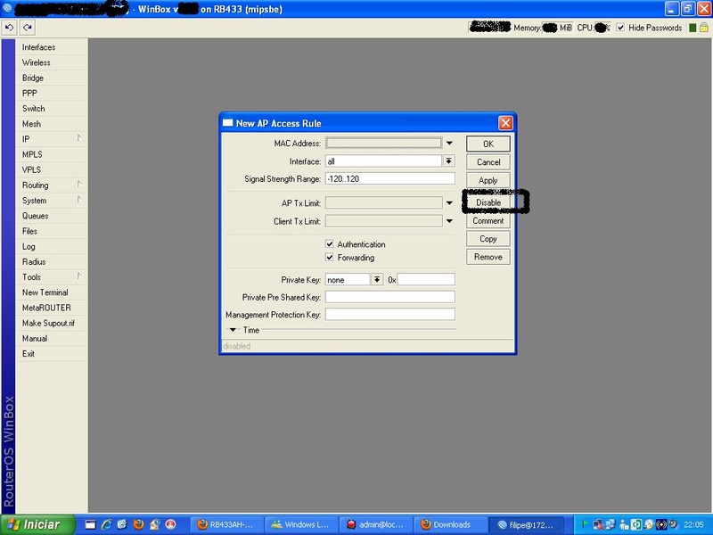

    eu também sempre usei a aba access list, já percebi essa anomalia, quando fica assim não sei a solução sei uma paleativa, quando vc for add o cliente vc digita o mac escolhe a interface que quer o cliente ai vc coloca disable antes de dar ok no cliente depois de add ele disativado vc ativa ele ai não derruba os outros..
Nome:	         habilitar.jpg
Visualizações:	216
Tamanho: 	109,2 KB
ID:      	13554   Clique na imagem para uma versão maior
Nome:	         desabilitar.jpg
Visualizações:	229
Tamanho: 	85,5 KB
