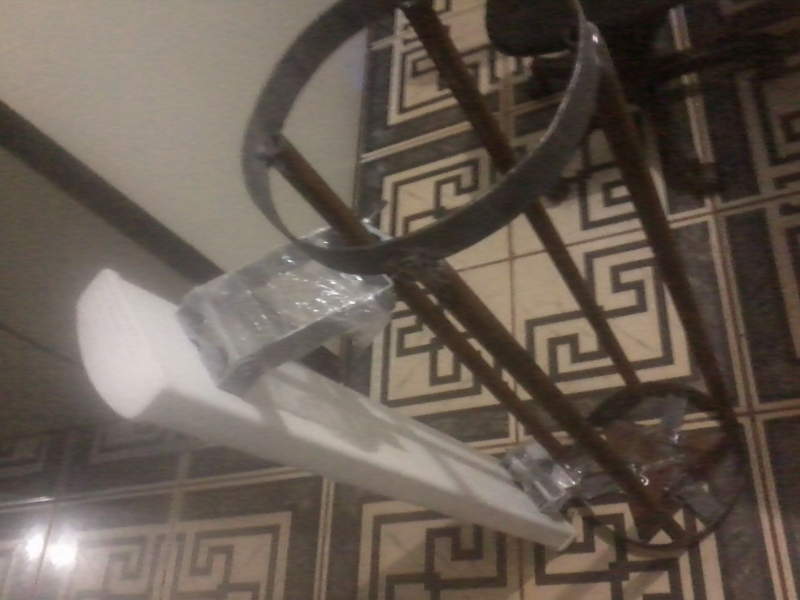

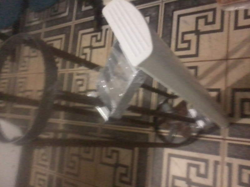

    Veja o suporte que fiz para por os dois paineis, futuramente quero por quatro, de acordo com a experiencia de voces vai dar interferencia um no outro? Álbum de rubinhos: Suporte para Painel

    Padrão Re: Sinal fraco, quais as chances de ser a RB?
    Citação Postado originalmente por rubinhos Ver Post
    Opa, Entao amigo, Os Painéis sao de 90 graus?
    Aqui ultilizo diferente. os paineis fica a 1 Metro +/- da torre, Ficando mais distantes entre si.
    Nao sei se eh o correto, mas nunca tive problemas.
    Espero que ajude, e se estiver errado, gostaria de ser corrigido.
    comcordo meus paineis ficam 90 cm longe um do outro
    Sim sao de 90°, eu desisti de por desta forma ae.
    Coloquei dois paineis e coloquei os dois em Bridge qndo clientes conecta nos dois o trem cai. To passando uma vida de cao gente. Alguem tem alguma ideia doque pode ser?

    ??? Por ultimo a antena??? o único equipamento que vejo ser o causador desse problema é a antena... Esse tipo de antena absorve muita estática proveniente de fortes ventos, e descargas durantes as chuvas (veja que não estou dizendo raios) somente estática é suficiente para danificar o cartão. Procure adquirir mais 3 unidades de R52H e 3 paineis setoriais de 120° homologados, a a qualidade do seu provedor vai ser melhor além de acabar com esses problemas de cartão mini-pci perder potencia, além do que deve providenciar um aterramento adequado para seus equipamentos e torre para liberar essa descarga estática...
    Outro detalhe o suporte que vc fez esta completamente errado, as antenas para frequencia de 2.4GHz deve ter separação minima de 1.5m isso usando a menor potencia possivel, nessa distancia que vc colocou no suporte uma antena dá interferencia na outra e não funciona, mesmo separando os canais, ssid e polarização.
    Providencie um novo suporte com espaço maior entre as antenas que vai funcionar.... Use cabos grossos RGC213 ou LMR400 e caixa metalica para acomodar a RB.
    ??? Por ultimo a antena??? o único equipamento que vejo ser o causador desse problema é a antena... Esse tipo de antena absorve muita estática proveniente de fortes ventos, e descargas durantes as chuvas (veja que não estou dizendo raios) somente estática é suficiente para danificar o cartão. Procure adquirir mais duas unidades de R52H e 3 paineis setoriais de 120° homologados, a a qualidade do seu provedor vai ser melhor além de acabar com esses problemas de cartão mini-pci perder potencia, além do que deve providenciar um aterramento adequado para seus equipamentos e torre para liberar essa descarga estática...
