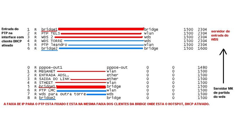

    o esquema do PTP esta assim..
Nome:	         PTP.jpg
Visualizações:	169
Tamanho: 	74,2 KB
    no servirdor de Saida eu coloquei a Interface do PTP dentro da faixa de Ip dos clientes hotspot com um IP fixo, e essa interface esta em outra bridge. criei um DHCP para ela. e na interface de saida acrescentei um DHCP CLIENTE para a interface do PTP de entrada. ate ai nao deu nada!
