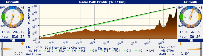

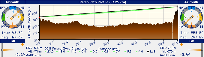

    Padrão Re: AJUDA ENLACE 100 KM
    Do Ponto A para o B a visada e prejudicada.
    Nos testes q fiz passou com 35 Metros de ambos os lados, menos q isso não passou.
    Use Rocket com antena Dish de 30, passa os 15 MB, desde q esteja bem instaladas e alinhadas.
    Do Ponto B para o C passou, mas como pretende usar Rocket te recomendaria o uso das
    Dish de 34 Db, com a de 30 não ficará bom.
    Ta os prints da condição dos Enlaces.
    Att;
    Pedro Henrique
    Ponto A p/ B Ponto B p/ C
Nome:	         ptp1.png
Visualizações:	441
Tamanho: 	31,2 KB
ID:      	13785Clique na imagem para uma versão maior
Nome:	         ptp2.png
Visualizações:	444
Tamanho: 	29,6 KB

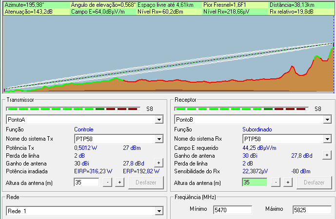

    Segue a imagem da simulação na minha sugestão é melhor fazer com 35m em ambas as pontas, confira na imagem como ficou. Na simulação fechou em -80dbm o que vai atender plenamente a sua necessidade.
Nome:	         PTP5.8_Rocket_38Km.jpg
Visualizações:	381
Tamanho: 	188,2 KB
    Espero ter ajudado,
    Marzio LS Pessoa
