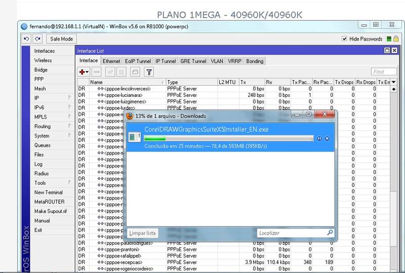

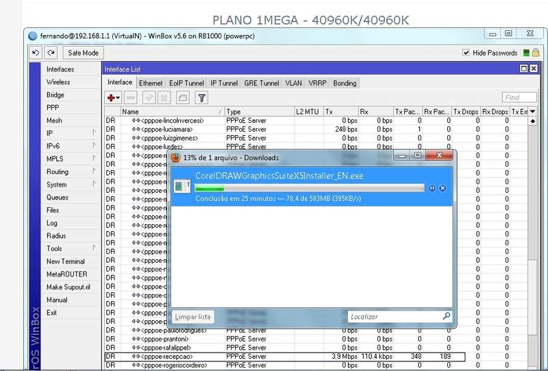

    Bom...
    Não consegui ainda testar direto do link, mas da RB1000 em hipótese nenhuma passa dos 4mega.
    Testei de 3 maneiras:
    * setando cliente com 40MB (alterei o meu plano de 1mega que ainda não tenho rodando nos clientes);
    * setando ip válido;
    * ligando direto a uma porta ethernet da rb.
    Veja a foto:

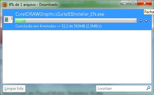

    Testes realizados.
    O link aqui está ok.
    20mega chegando olha a foto do download a 2.3mbps:
