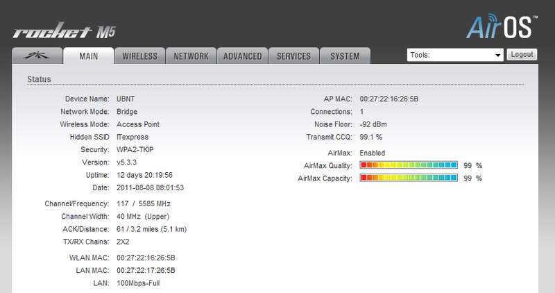

    Lightbulb [PTP] Enlace 5 km rocket + rocketdish 34

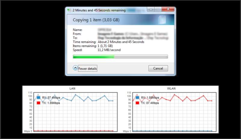

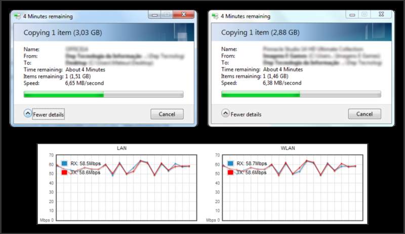

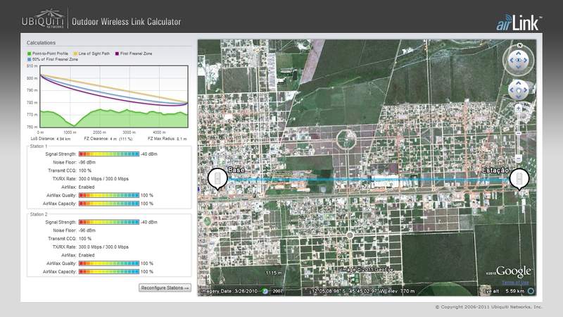

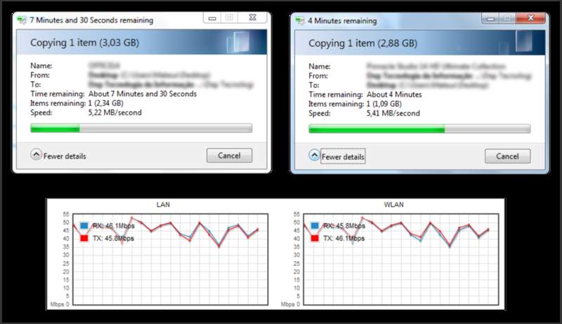

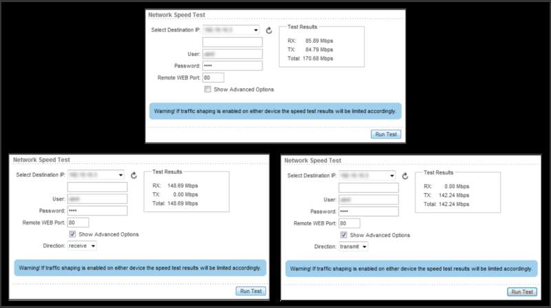

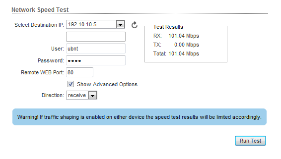

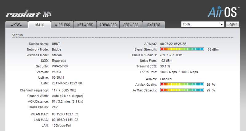

    fizemos um enlace para testes para apresentação do trabalho de conclusão de curso (tcc) sobre enlace wireless
    os equipamentos utilizados foram:
    UBNT ROCKET M5
    UBNT ROCKETDISH 34
    UBNT TOUGHCABLE LEVEL 2
    estou postando aki para esclarecimentos e conclusões sobre uso dos equipamentos.
    dicas dos mais experientes etc...
    estou precisando de ideias para testes também, efetuei testes com as ferramentas disponiveis,
    lembrando que esses testes foram realizados com potência maxima, 27 dbi nos rádios, o sinal ficou em -47 dBm
    a largura é de 40mhz, notem a diferença sobre uso do protocolo AIRMAX que muitos dizem não fazer nenhuma diferença.
    as fotos da configuração dos equipamentos vou providenciar esse fds assim como outros testes que vocês podem
    me auxiliar.

Nome:	         speedteston.jpg
Visualizações:	241
Tamanho: 	29,6 KB
ID:      	30220Clique na imagem para uma versão maior

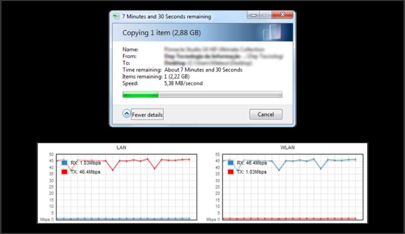

Nome:	         transmissao_simultanea_airoff.jpg
Visualizações:	323
Tamanho: 	40,2 KB
ID:      	30215Clique na imagem para uma versão maior
Nome:	         transmissao_simultanea_airon.jpg
Visualizações:	208
Tamanho: 	38,4 KB
ID:      	30216Clique na imagem para uma versão maior
Nome:	         transmissao_unica_airoff.jpg
Visualizações:	197
Tamanho: 	30,9 KB
ID:      	30217Clique na imagem para uma versão maior
Nome:	         transmissao_unica_airon.jpg
Visualizações:	188
Tamanho: 	30,1 KB

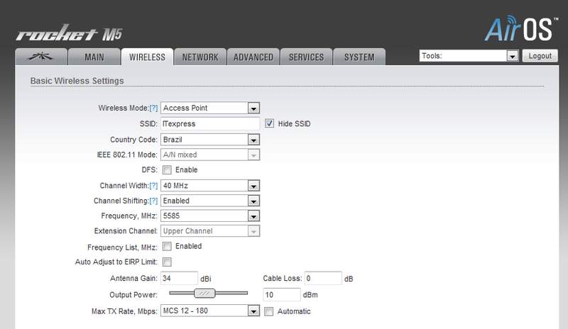

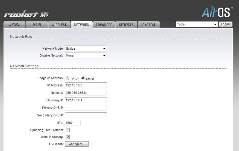

    aqui estão as configurações..
Nome:	         configuracao1.jpg
Visualizações:	264
Tamanho: 	28,5 KB
ID:      	30292Clique na imagem para uma versão maior
Nome:	         configuracao3.jpg
Visualizações:	194
Tamanho: 	25,0 KB
ID:      	30293Clique na imagem para uma versão maior
Nome:	         configuracao4.jpg
Visualizações:	232
Tamanho: 	27,8 KB
ID:      	30294Clique na imagem para uma versão maior
Nome:	         funcionamento.jpg
Visualizações:	210
Tamanho: 	30,3 KB
ID:      	30295Clique na imagem para uma versão maior
Nome:	         funcionamento2.jpg
Visualizações:	184
Tamanho: 	27,7 KB
ID:      	30296Clique na imagem para uma versão maior

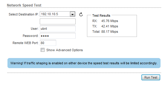

Nome:	         speedtest4.png
Visualizações:	216
Tamanho: 	15,4 KB
ID:      	30297Clique na imagem para uma versão maior
Nome:	         speedtestsimple.png
Visualizações:	272
Tamanho: 	16,3 KB

    Padrão Re: [PTP] Enlace 5 km rocket + rocketdish 34
    agora nessa distancia a potencia esta muitooo alta mesmo por isso que esta dando -47 tenta aumentar ai pra mais de -60 ok!
    Citação Postado originalmente por ediekes Ver Post
    a potência dos testes foi em 27 dBm
    em funcionamento normal está em 20 dbm, o sinal está em -53 ...
    está bom ou é melhor baixar mais a potência dos radios?
    baixe mais as pontencias tem que passar do bundjet tem que ser mais de -60 . ok!
    como assim passar do bundjet ???
    bundjet é uma limitaçao que tem de sinnal quanto mais forte o sinal mais saturaçao de canal....
    não entendi muito bem.
    significa que quanto melhor o sinal há mais interferencia? é isso?
    outra duvida, vi que alguns falam por aki de PPS (pacotes por segundo?)
    não sei qual a relação dessa informação com o funcionamento do enlace, alguem pode me explicar ?
    outro teste que percebi mas não entrei em detalhes foi de PING..
    com airmax desabilitado o ping fica 6-5-6-5-6-10-12-6-5 etc..
    com airmax habilitado fica 2-3-4-2-3-4-6-3-4 etc..
    com a largura de 40MHz
    em 20MHz o ping fica em 1 ms..

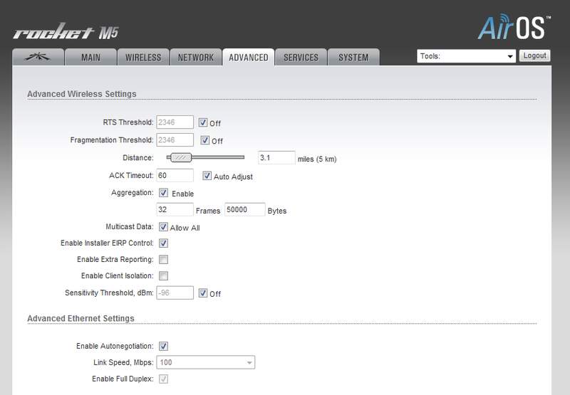

    Na verdade a antena dish34 foi um exagero aí né..
    mas acredito que você deva deixar a potencia entre 17~20 mesmo.
    outra coisa é que se você deixar um lado AP e outro Station o trafego fica melhor , você fez assim?
    Outra coisa, deixou o Aggregation ativado?
    habilitou o NO ACK ou setou algum?
    Citação Postado originalmente por luizbe Ver Post
    sobre a antena o projeto inicial era um enlace de 50 km, então aproveitamos as antenas..
    a potência está operando em 20...
    sim, Está um lado em AP e outro em Station...
    o ACK inicialmente deixei manual, +-60, agora está operando ACK automatico...
    o Aggregation está ativado se não me engano, vou verificar hoje a tarde..
    efetuei nova configuração dos radios...
    adicionei criptografia e o rádio limita a MCS 12 - 180...
    porém fica muito mais estavel... 1 ms ping...
    a velocidade caiu... ficou para quase 90 mb de troughput mas ficou ótimo...
    diminuí a potência dos rádios para 10 dBm... o sinal ficou como nas imagens...
    há perca de desempenho apenas abaixo de 6 dBm...
    cara e muita potencia para poucas distancias vamos supor um exemplo besta, eu to falando com voce a 1 metro eu tenho um tom para conversarmos se eu comecar a gritar voce vai comecar a ter dor de ouvido, mas se eu estiver a 40 metros tenho que gritar para voce me ouvir. E a mesma coisa os radios voce nao pode ter um sinal ruim mais tambem um sinal alto demais atrapalha nao e atoa imagino eu que quando voce comecou a diminuir a potencia seu enlace melhorou
    não fiz o teste mas creio que foi por causa do MCS 15 - 300 mb que o enlace ficou menos estavel... pois o sinal não mudou muito por causa de mais ou menos potência..
    parece fazer sentido mas em rádio física não sei se tem explicação...
