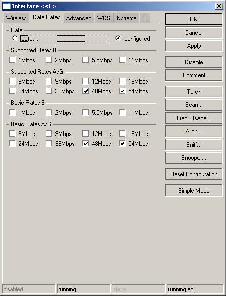

    Amigo eu Fiz uma mudança no (data rates) parece que deu uma estabilizada antes estava em default e eu fixei 48Mbps e 58Mbps ate agora não deu problema faz dês das 5 da manha de hoje vou ter a certeza amanha Clique na imagem para uma versão maior
Nome:	         data rates.JPG

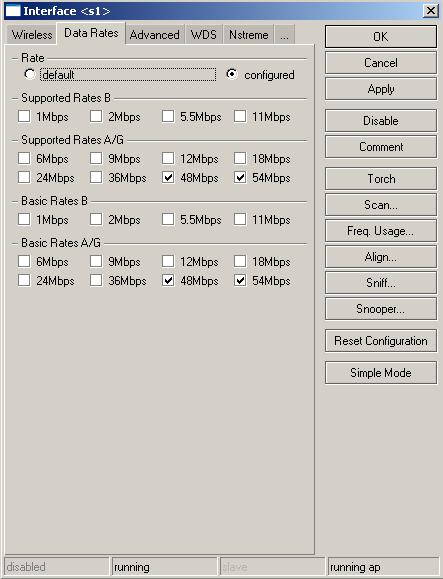

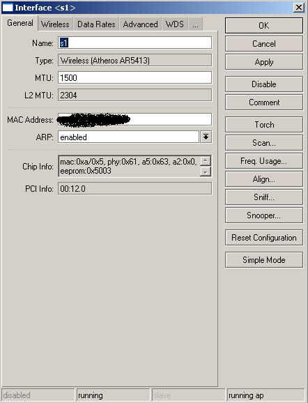

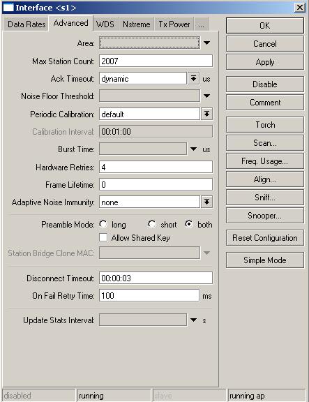

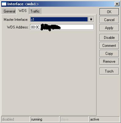

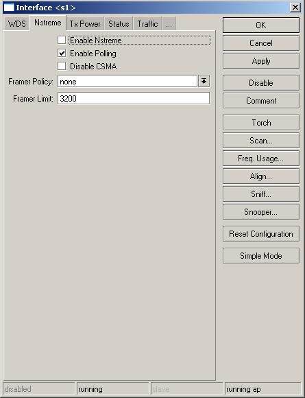

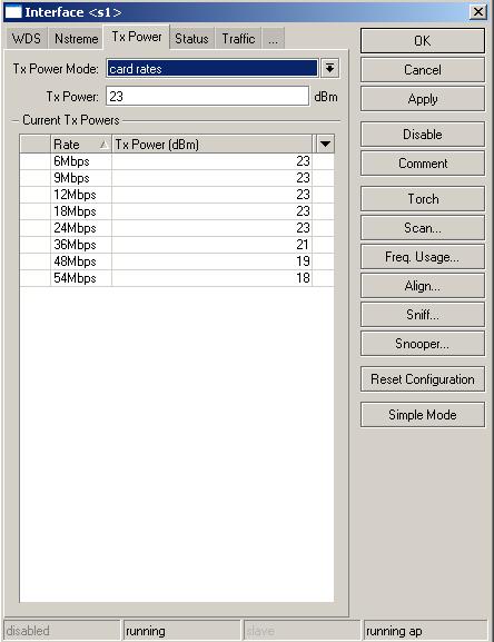

    Finalmente perece que o Problema foi resolvido depois que mudei o (data rates) de default e eu fixei 48Mbps e 58Mbps ficou super estável eu postei as minhas configurações
Nome:	         03-data-rates.JPG
Visualizações:	140
Tamanho: 	41,9 KB
ID:      	13845Clique na imagem para uma versão maior

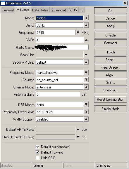

Nome:	         02-wireless.JPG
Visualizações:	128
Tamanho: 	52,4 KB
ID:      	13844Clique na imagem para uma versão maior
Nome:	         02-wds-wds.JPG
Visualizações:	193
Tamanho: 	20,0 KB
ID:      	13843Clique na imagem para uma versão maior
Nome:	         04-advanced.JPG
Visualizações:	247
Tamanho: 	47,9 KB
ID:      	13842Clique na imagem para uma versão maior
Nome:	         06-nstreme.JPG
Visualizações:	279
Tamanho: 	31,6 KB
ID:      	13841Clique na imagem para uma versão maior

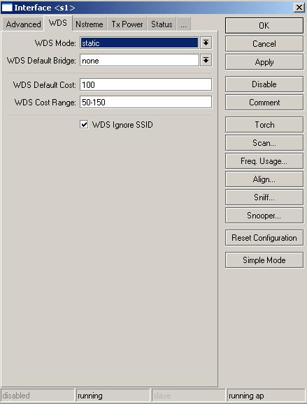

Nome:	         05-wds.JPG
Visualizações:	253
Tamanho: 	32,1 KB
ID:      	13840Clique na imagem para uma versão maior
Nome:	         07-tx-power.JPG
Visualizações:	208
Tamanho: 	38,2 KB
ID:      	13839Clique na imagem para uma versão maior
Nome:	         01-general.JPG
Visualizações:	195
Tamanho: 	39,4 KB
ID:      	13838Clique na imagem para uma versão maior
Nome:	         01-wds-general.JPG
Visualizações:	178
Tamanho: 	23,4 KB
ID:      	13837Clique na imagem para uma versão maior

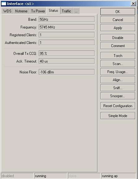

Nome:	         08-status.JPG
Visualizações:	312
Tamanho: 	34,2 KB
ID:      	13836Clique na imagem para uma versão maior

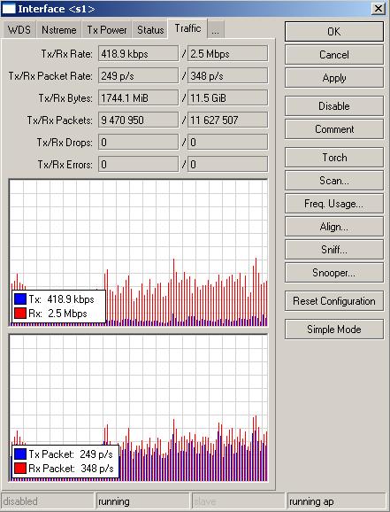

Nome:	         09-traffic.JPG
Visualizações:	197
Tamanho: 	58,4 KB
