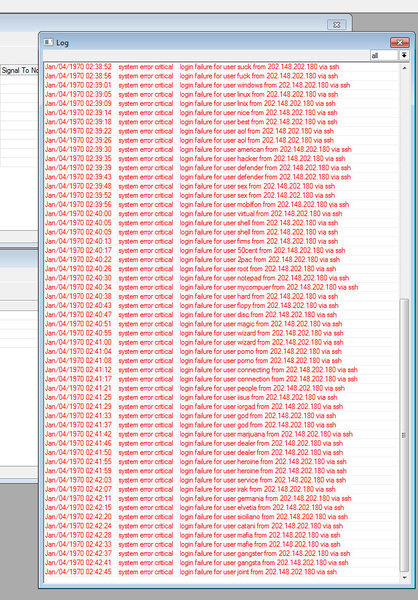

    não sei o que significa isso alguem poderia me explicar, se for alguem tentando logar via ssh no meu mikrotik.. como bloquear..

    Amigao, isso ai quer dizer que tem alguem fora de sua rede tentando acessar seu mikrotik - invadir-
    Se voce nao acessa seu mk fora da rede, voce pode desativar a opçao de acesso fora da rede.. Se nao sabe como, ta ai: no mikrotik voce vai em ip-services e lá voce pode desativa a opçao SSH

    Padrão Re: Duvida sobre acesso ssh
    eu acesso via porta 80 pelo endereco do no-ip... a minha versão é 4.5....
    desabilitei a SSH com sua dica... valeu msm... agora... é arriscado ficar acessando o mk via porta 80 com o no-ip
    utiliza o winbox do mk vc tem mais ferramentas de administração que por http(80), vc ainda pode desenhar em firewall esquemas que permitam somente seu ip conectar via porta 80 ou winbox ou ssh, telnet, enfim qualquer serviço de conexão, se preferir via http vc ainda pode usar https, o mk tem opção de utilizar porta segura com Certificado digital e conexão criptografada.
    Isso é normal , Na verdade sao programas robos que ficam tentando descobrir seu acesso .
    Vc pode tentar mudar a porta de acesso SSH por ex: 22123 .

    Galera valeu pela ajuda já bloquei o acesso via SSH... os acessos pararam de acontecer.
    Tks.
