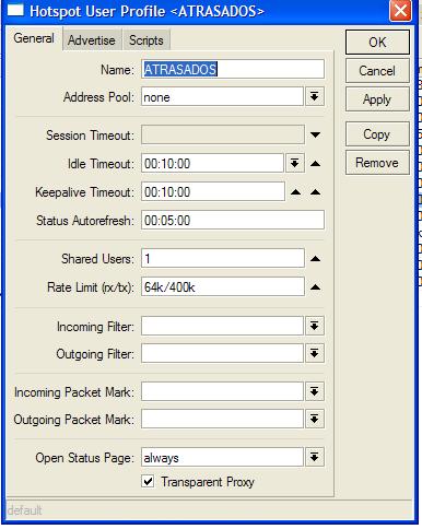

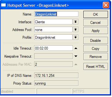

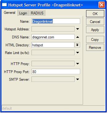

    Padrão User profile pirou de vez ajuda ai pessoal
    Bom tenho a tela de atraso que funcionava direitinho nao sei o que ouve quando coloco o cliente nesse perfil na faz controle de banda e manda mais de 2 megas pro cara o que pode ser.
    Seguem as imagens do hotspot

    Padrão Re: User profile pirou de vez ajuda ai pessoal
    ja tentou excluir e criar ele novamente(tanto o hotspot e o perfil tbm? pelo q estou vendo está certo,a e q versão esta usando,depedendo q qual ta com bug no hotspot e outra procure colocar hs-auth-hsauth to rsrsr acho q é assim heheh se ajudou não esqueça de agradecer
    Citação Postado originalmente por djjeantechno Ver Post
    A solução foi a seguinte: Peguei um script para deixar fora o controle de banda do hotspot dai o que aconteceu foi que todo mundo tava navegando com mais de 1 mb deletei o sript e pronto voltou ao normal agora se alguem tiver o script ai certinho seria de grande valia
    hum ok - mal tem um tuto no forum nao sei ond mas procure ai q achará ok
    abraço e boa sorte,mas o ideal seria vc tipo definir um horário para esse script entrar em ação tipo das 00:00 as 10:00 da manha tendeu após isso ele volta ao normal
