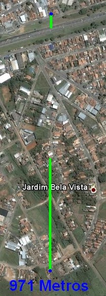

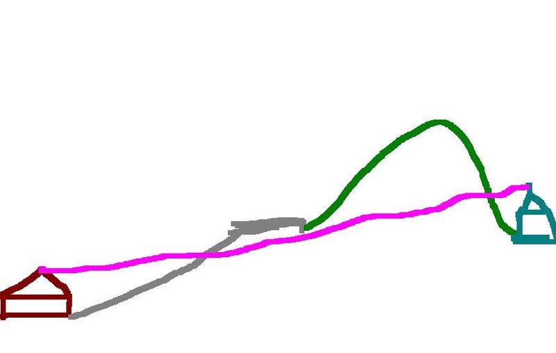

    Bom pessoal, eu quero saber que equipamentos eu uso em quase 1km dos pontos e sem visada, como pode ver nesse print do google earth perto da dutra é aonde vai sair um link net ou speedy para uso pessoal mesmo, e como pode ver nessa 2º imagem é a nivelação do terreno entre a minha casa e a casa que vai sair o link, quero saber se tem como eu usar algum equipamento 5.8 pois este é um bairro cheio de sinais 2.4 de roteadores sem fio, Obrigado a todos!

ID:      	14097Na 2º imagem feito no paint o cinza é a parte da dutra e o verde é o morro, o rosa é a linha reta da 1º casa a minha casa!

    Daqui a pouco 900Mhz vai estar pior que 2.4 se continuarem usando assim indiscriminadamente, por causa de suas características de propagação.
    Pro caso dele, mesmo havendo muita poluição em 2.4 é melhor usar 2.4 mesmo, num sistema bem alinhado com boas antenas (tem de ver qual a polarização predominante na área e inverter) uma repetidora no caminho e estamos resolvidos. procure um PROFISSIONAL que ele monta essa brincadeira aí com menos de R$1000. Se for fazer você mesmo deve sair por volta de R$600,00 usando 4 CPEs OIW (um na sua casa, um na casa onde sai o link e 2 na repetição) lembrando de setar todos na menor potência possível.
    Pessoal, se em enlaces simples como esses continuarmos recomendando 900mhz pra todo mundo, devido a propagação inerente à frequência e aos poucos canais disponíveis logo logo vai estar a maior bagunça(se é que já não está). Na imagem aérea dá para ver claramente a existência de diversos imóveis onde uma simples repetidora pode ser instalada. Se ele quiser chutar o balde, numa distância dessas, ao invés de usar 2 CPEs na repetição(não recomendo um em WDS, o desempenho deixa a desejar) ele pode simplesmente usar duas antenas de grade (uma vertical e a outra horizontal) com um cabo jumper e fazer uma repetidora passiva por menos de R$100,00 sem poluir o espectro e, nessa distância, vai funcionar tranquilo.

    amigo,se for como a figura mostra voce vai precisar de um repetidor em cima do morro, acho que nem 900mhz dará certo assim, pois pelo o quemostra a figura o morro e alto e o local fica bem proximo dele. melhor mesmo um repetidor, ai vcpode usar 2.4 ou 5.8ghz ou mesmo equipamento na faixa dos 3ghz.
