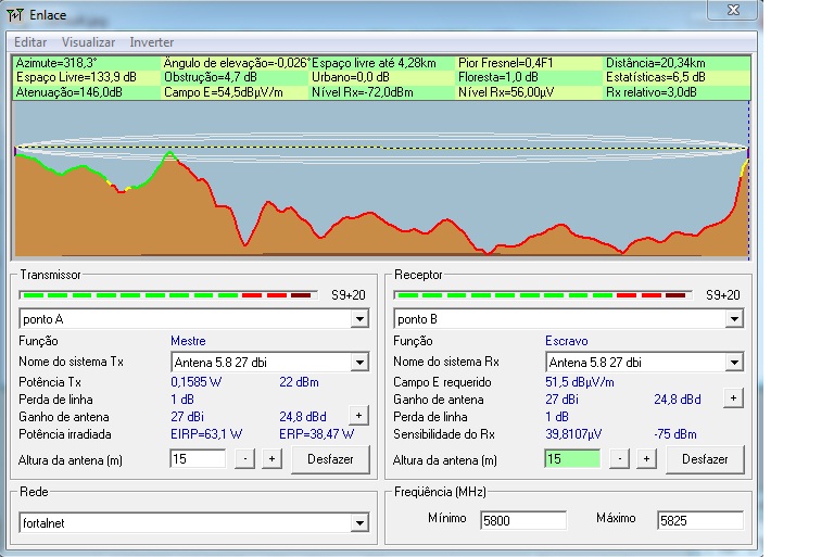

    olá amigos.! gostaria de saber se alguem poderia calcular esse enlace pra mim.
    ponto A
    14"31"29,00S
    40"22"31,66O
    Torre 15m
    ponto B
    14"23"16,60S
    40"30"03,97O
    Torre 15m
    desde jah agradeço!
    Wink Re: Calcular enlace de 20KM!
    lacerda rocha cara nao conheco seu lugar por isso nao posso ser mas pressico
    porem pelo que vi da pra ser feito tranquilo
    a unica coisa que resalto e tem um pico a 4km mais ou menos que vc ta com afresnell comprometida entao tipo no ponto A vc pode colocar algo para ter um pouco mais de altura para garantir essa zona livre .... pelo menos mais 3 a 4 metros.

    Padrão Re: Calcular enlace de 20KM!
    Bom dia leobsl,
    Qual é esse programa que vc usou pra fazer esse calculo? É gratutito?
    abraços,
    Thiago
    EraserMG
    cara o nome e radio mobile e e gratuitu sim
    pesquisa no forum que ja tem varios post ensinando a usar ...
    Citação Postado originalmente por leobsl Ver Post
    [IMG]file:///C:/Users/LEO-FO%7E1/AppData/Local/Temp/moz-screenshot.png[/IMG][IMG]file:///C:/Users/LEO-FO%7E1/AppData/Local/Temp/moz-screenshot-1.png[/IMG][IMG]file:///C:/Users/LEO-FO%7E1/AppData/Local/Temp/moz-screenshot-2.png[/IMG][IMG]file:///C:/Users/LEO-FO%7E1/AppData/Local/Temp/moz-screenshot-3.png[/IMG][IMG]file:///C:/Users/LEO-FO%7E1/AppData/Local/Temp/moz-screenshot-4.png[/IMG]
    opa!! vlw ai Leo. obrigado imaginei que precisaria mesmo de algo maior no ponto A vlw mesmo por tirar minha duvida!
    abraço
