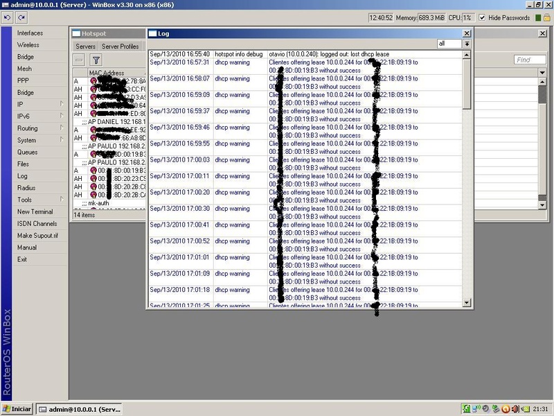

    Olá pessoal venho aqui reportar um evento no log q gostaria de saber o q se refere,e o mac e o ip e de um cliente q está reclamando q as vezes a pagina dele abre
    e as vezes nao,lembrando q consigo pingar o radio e gerenciar ele ele esta em modo bridge
    e nesse mesmo radio tem + 2 pc q esta normal,so q as vezes 1 ou 2 navega e outro nao,a e outra percebi q entre a minha regra do mk-auth e a do hotspot fica mudando de posição aleatoriamente depois q troquei de memória,tem haver ou nao?

    Ao que parece um outro computador está fornecendo ip.

    o engraçado q agora funciona 2 1 desck top e 1 notteboock so o dele ta dando esse erro,fui lá em leases e percebi q no ip dele e no mac dele tava marcado a opçao Always broadcast e nos outros não ai desmarquei essa opção e vou ver como se comporta,outra coisa q percebi tbm em logs quando eu logo pelo wimbox depois de um certo tempo vejo q o meu ip final 253 lou-se tbm no telnet logo em seguida ele da telnet logout ,(DETALHE EU DEIXEI EM SERVIÇES DESATIVADO ESSA OPÃO)agora não sei o q está acontecendo aqui não vou ver depois q eu desmarquei essa opçao pra ver como se comporta e deixei um coment EM OBSERVAÇÃO,ja verifiquei todos os pçs lá,em tcp-ip esta em automatico os 3 ,

    Opa Jean, ao que parece o dhcp do seu mk nao esta conseguindo fornecer o ip para o pc em questao (without sucess= sem sucesso) pode ser problema no pc da pessoa, cabo de rede ruim, conetor rj, ou virus no pc, ja tive algumas situaçoes assim e sempre o que ocasionava isso foram o que eu citei ai.
    Sobre quando vc loga no winbox e aparece que vc conectou por telnet, é porque você deve estar abrindo a guia "New Terminal" que nada mais é que telnet oks.
    Abraços e boa sorte.

    e ai sumido blz e meu ta fod........... ele até ameaçou de cancelar e se ele fizer isso perco 3 clientes,bom vou rever essas coisas ai cabo rj e etc detalhe q to com o radinho lá em 16 mw porq ele ta uns 20 metros de casa com antena de 15 dbi mas to com painel aqui e o sinal dele ta - 53 ótimo ping com 10,5,8,1,3,ms
