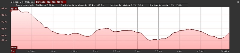

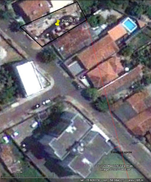

    Estou pensando em montar um link ponto a ponto porém tem um predio que atrapalha a passagem da onda (de acordo com google earth ele está distante do predio entre 2,5 a 3 m). A localização atual desse ponto está no limite não tendo como mudar a posição da antena nesse ponto. Gostaria de saber se é possivel fechar esse link sem que o predio interferisse na passagem da onda pois desejo ter um grande throughtput e queria saber quais equipamentos (antenas etc..) devo usar para fechar o link.

Nome:	         img1.jpg
Visualizações:	358
Tamanho: 	108,1 KB
ID:      	14109Clique na imagem para uma versão maior
Nome:	         perfelevaçao.jpg
Visualizações:	237
Tamanho: 	35,4 KB

    So aumentar a autura das torres para passar por cima...
    Padrão Re: Enlance com predio atrapalhando visada
    Se não pode passar por cima como o amigo falou, tente usar antenas com a menor abertura possível..
    Calcule o fresnel para ver o quanto atingido vc vai ser..
    Ou então faça o mais trivial, vai la levanta os equipamentos e testa.. se não funcionar paciencia..
    Fechar fecha.. so tem que ver a questão de banda..

    Se você busca qualidade, pingue o sinal em uma repetidora localizada noutro imóvel para desviar do prédio.
    Se não conseguir o imóvel de um conhecido, vc vai ter que encarar um aluguelzinho básico entre R$ 150 e R$ 500 mensais
    Teria que ser uma antena muito alta e isso geraria muito custo pra mim

    Como que eu calculo o fresnel?

    Mas no caso do colega acho que fecha tranquilo.. tem visada com fresnel obstruido.. por isso perguntei sobre multicaminho, pois o fresnel vai bater ali, gerar uma reflexão e ai é complicado dizer se esta reflexão vai ajudar no sinal do amigo ou interferir nele mesmo...
    Como disse anteriormente... o ideal no meu ponto de vista seria o amigo calcular o fresnel, ver se este predio (a distancia que ele se encontra) vai obstruir realmente (contando com o lobulo horizontal da antena que deve ser bem baixo)...
    Se não der amigo..
    Então solução é gastar uma grana fazer um repetidor (quem sabe dois nano loco 5 nesse predio mesmo)..
    (fechando assim a solução com 4 loco 5..)..
    Ou aumentando as torres...

    bomm procurando na internet achei algumas formulas
    http://professores.unisanta.br/santa...%20Antenas.pdf
    http://www.eletrica.ufpr.br/mehl/te1...Propagacao.pdf
    e na primeira deu 1,8 m e na segunda 1,89m. Achei estranho dessas formulas nao levar em consideração a abertura da antena.
