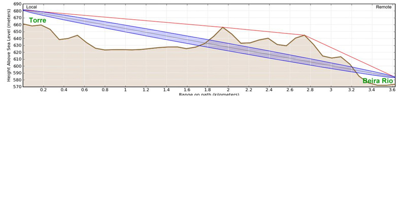

    Olá amigos do forum, tenho a seguinte situação.
    Preciso fazer um enlace em 900mhz numa distance de 3.600mts, penso usar os seguintes equipamentos:
    2 Antena Aquario 900mhz de 20 dbi
    2 Rbs 433 e dois cartão XR9
    Proximo ao ponto da recepção tem um rio de uns 50 metros de largura, minha pergunta se consigo fazer este enlace cruzando o rio. Mais uma vez conto com a colaboração dos experientes amigos da under-linux. Muito grato.
    obs: os pontos altos ao longo do percuso, não é possivel alugar para usar em 5.8 por exemplo.
Nome:	         rota_900.jpg
Visualizações:	122
Tamanho: 	60,1 KB
    Última edição por mpfaz; 04-10-2010 às 21:58.

Nome:	         rota_900.jpg
Visualizações:	122
Tamanho: 	60,1 KB
    Nâo vejo maiores problemas em fechar esse link só aconselharia trocar as antenas pelas HyperLink 15DBI HG915G-NF 900MHZ GRADE. Creio que dessa forma vai ter um bom desempenho !

    Obrigado pelo conselho, mudarei a antena.

    sim a antena de 15 dbi da hyperlink é bem melhor que as yagi .......
