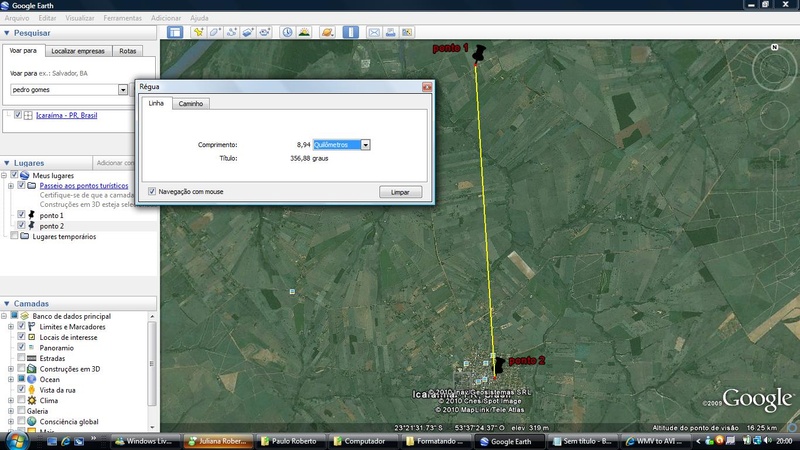

    É o seguinte pessoal, preciso fechar um ponto a ponto de 9km em linha reta com visada usando 2 antenas aquario 2.4ghz 25dbi cabo 1mt grade e um airlive 5460ap v2 enviando e um aquario apr-2426 recebendo. as coordenadas do google earth são:
    ponto de envio: latitude 23°23'43.41"S longitude 23°23'43.41"S
    ponto de recepçao: latitude: 23°18'52.82"S longitude: 53°37'28.02"O
    ambas antenas a uma altura de 8 metros do chao.. nesse caso eu uso a polarização vertical ou horizontal?
    fica bom usando em modo G?: da pra passar uns 15mbps de velocidade real? consigo fexar estando em um unico lugar por vez,pq ninguem que conheço pode me ajudar e fikar na outra ponta.entao tenho que fexar sozinho..agradeço se me ajudarem.

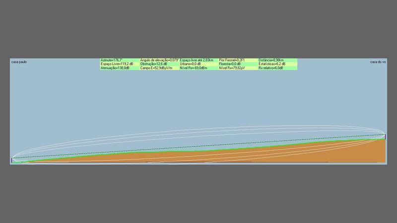

    olhem,usei o radio mobile . analizem a imagem e me digam o que vcs axam? mas to axando ki o radio mobile ta mostrando errado, pq o ponto mais alto é minha casa, e no radio mobile mostra como o ponto mais baixo

    Citação Postado originalmente por Pauloneto Ver Post
    Boa Tarde Amigo,
    Esta projeção do RadioMobile é apenas à nível de TERRENO. Não leva em conta prédios, e qualquer outro obstáculo no caminho.
    Não se baseie apenas por ela,ok.
    Pelos cálculos que fiz, analisando as coordenadas que colocasse , fecha tranquilo se usares 12m no ponto A e 12m no ponto B. podes usar mastro retrátil 12m com estaiamento em 120º.
    Se tiveres que usar esse rádio usa com firmware aprouter (que por sinal é bom sim, apesar de muita gente não saber configurar direito) , usa ele no canal 11 32mw potência , banda G fazendo controle de MAC , SSID escondido. Se o sinal ficar fraco pode tentar com 63mw nos dois rádios.
    Dica minha: NÃO usa cabo entre o radio e a antena. use apenas um Pigtail de qualidade. isso aumentará e muito o sinal da sua antena. Uso esses rádios há muito tempo desta maneira e vai tranquilo usando aquario 25dbi grade.
    Se tiver como investir , ae migre seu link pra 5.8GHZ usando NANOSTATION 5 ou M5 conforme já citado pelo pessoal acima. Com isso conseguirás uns 30mb (15+15) de banda usando 20mhz 5800ghz.
