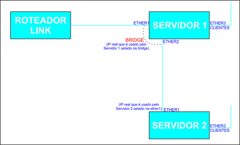

    Olá amigos. Gostaria que avaliassem essas ligações e se existe alguma regra para essa bridge que citei, evitar colisões? Fiz de acordo com a imagem. Pode funcionar dessa forma sem maiores problemas? Colisões, latência... Agradeço pela ajuda. Está funcionando assim, mas percebo o desempenho melhor da navegação no servidor 1. Será que falta algo?

    Amigo coloque um switch... mas enquanto isso, sete seu ip valido na eth1 do server 1, não precisa deixar na bridge.
    Padrão Re: Switch
    Tranquilo. Já fiz. Setei o ip direto na eth1. Então dessa forma que está não é necessário colocar regras não né? O link passará tranquilamente não é isso? Porque não quero controle de banda, só que o link flua entre os dois normalmente.
