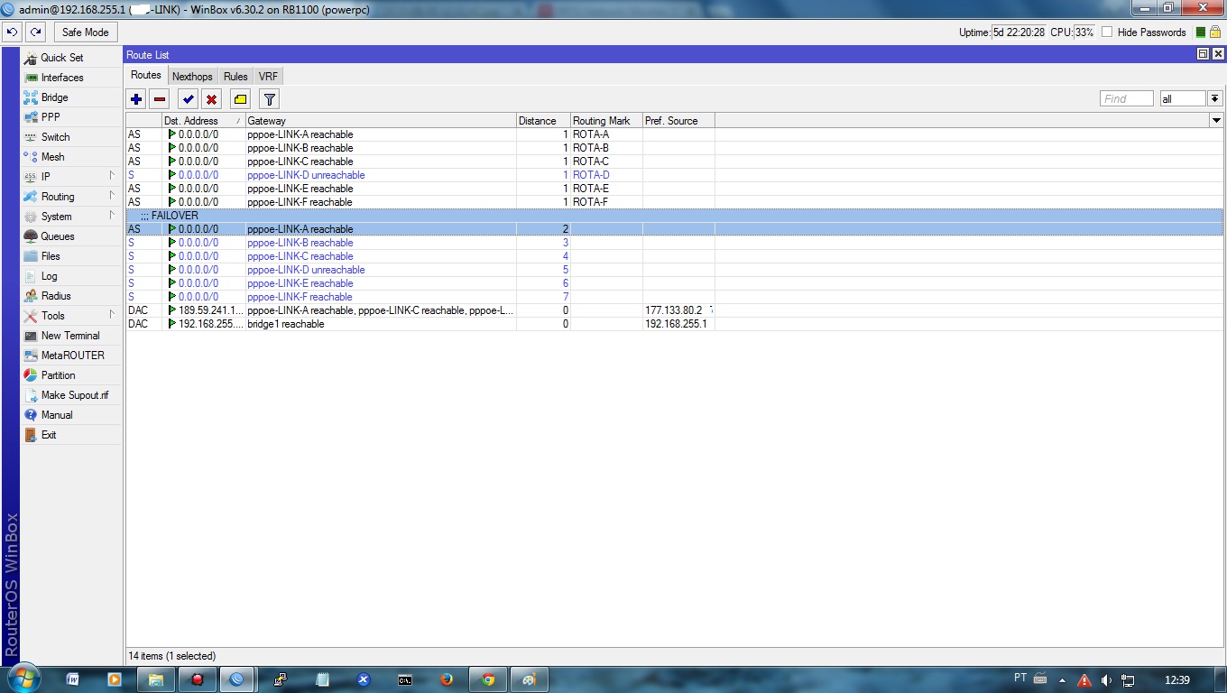

    Question Acesso remoto balance com 2ddns
    Olá pessoal,
    Tenho um balance pcc com 6 links, e dois concentradores ppoe ligados nesse balance, tudo funciona as mil maravilhas
    mas preciso acessar remotamente meus concentradores, cada concentrador por um link, nesse caso criei 2 ddns e coloquei um pra pegar o ip do LINK-A e outro pra pegar o ip do LINK-B
    o do LINK-A funciona perfeitamente, mas o do LINK-B não
    para o acesso remoto funcionar no LINK-A, o LINK-A tem que ser o rota padrão do balance (Distance 1)
    se eu colocar o LINK-B como rota padrão, consigo acesso por ele, mas perco acesso pelo LINK-A
    Alguém pode me dar uma luz
    Desde ja agradeço a atenção

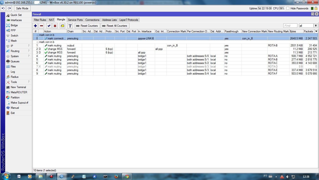

    Opa, é só você marcar a conexão que entra pelo link B e usar um Mark routing na saída.
    Por exemplo,
    No mangle Chain prerouting, interface in= link B, action = Mark connection, new Mark connection = com_in_b.
    Depois cria outra regra na Chaim output, connection Mark=com_in_B em action=Mark routing = "aí você usa a mesma marcação que você já faz do link B".
    Para sair pela rota com marcação, faça isso deve funcionar, não posto a regra certinha porque to no celular, mas qualquer coisa manda aí.

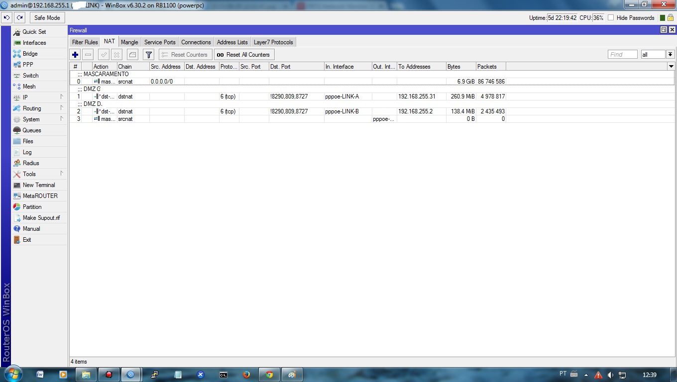

    Correndo atrás... Avatar de Leonardo
    Aug 2009
    Próx. a Brasília
    152
    Olá,
    Primeiramente obrigado pela dica
    Tentei aqui mas não consegui fazer funcionar ainda, estou enviando as imagens das configurações que to usando, vê se eu to errando em algo
    esse negocio ta me tirando a paz kkk
    Valew

    Em vez de prerouting na primeira regra, testa com a Chain input
    Aug 2009
    Próx. a Brasília
    152
    Padrão Re: Acesso remoto balance com 2ddns
    OLá
    Coloquei, mas não seu se coloquei certo.
    Anexo 60534

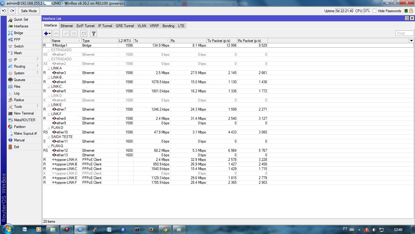

    Aug 2009
    Próx. a Brasília
    152
    Olá novamente
    Ando com mil coisas pra fazer aqui, correria total sacomé
    gravei um video pra entender melhor
    https://www.dropbox.com/s/utlvonzxz0...A0058.mp4?dl=0
    vou anexar a imagem novamente
    ele pinga sim, no vídeo vai da pra entender
    Obrigado
    Leonardo
Nome:	         balance5.jpg
Visualizações:	150
Tamanho: 	251,2 KB
