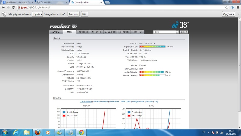

    tem como colocar uns prints para a gente analisar melhor ?

    Padrão Re: Rocket M5 + Dish 30dbi com RX baixo (enlace 4,5 KM)
    bom dia galera vou colocar o print, amigo sei que dei uma investida boa e minha intenção e passar mais link nesse ponto a ponto poe isso nao coloquei nanobridge Clique na imagem para uma versão maior
    Citação Postado originalmente por jackson253 Ver Post
Nome:	         rocket.jpg
Visualizações:	381
Tamanho: 	79,9 KB
    Seguinte amigo, tem coisa errada ai, primeira coisa, nessa distancia vc pode setar entre 4 e 10 db a potencia dos rockets, seu rx ta muito ruim, pode ser problema de visada, ou tbm pode ser vc dando interferencia em vc mesmo, pois esse equipamento é muito forte para essa distancia!!

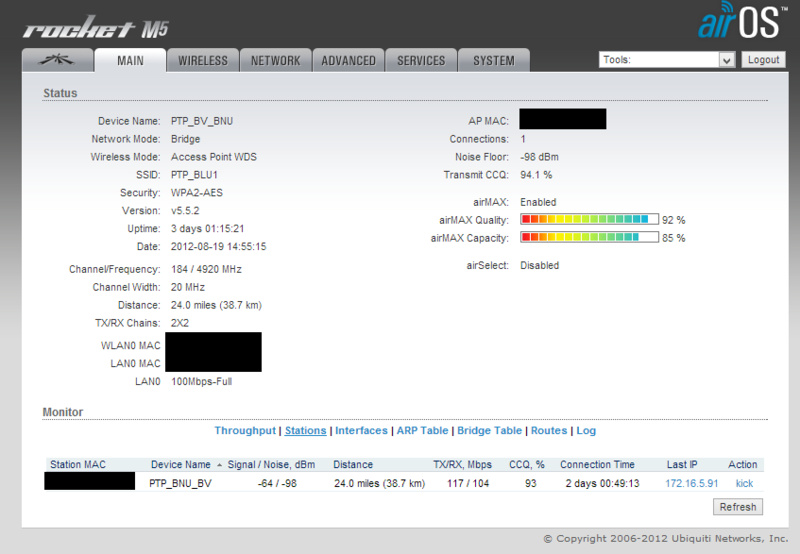

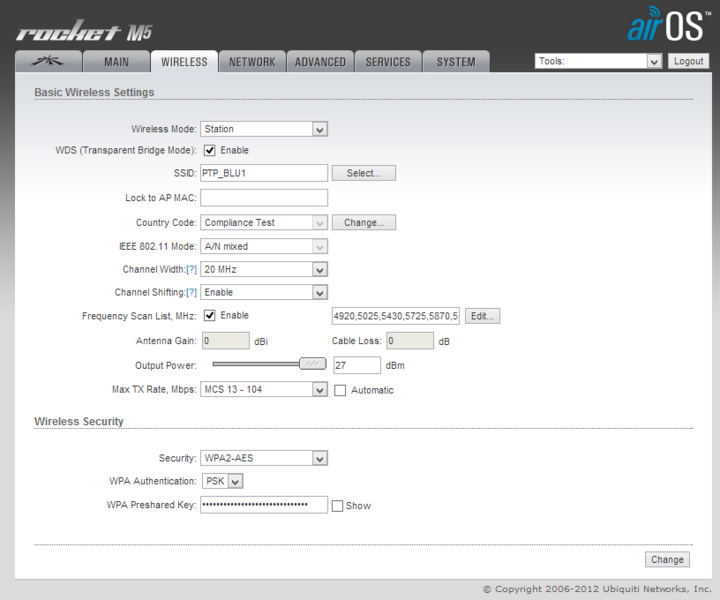

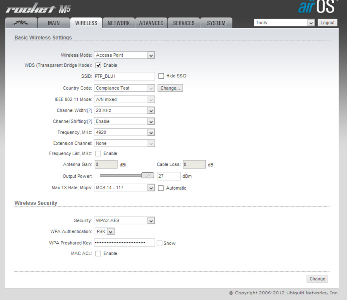

    Boa tarde.
    Estou passando exatamente pelo mesmo problema,porém a uma distância de 40Km.
    Segundo dados do Ligowave,Airlink e Motorola Radio Mobile,todos apresentaram uma visada limpa e obstrução na zona de Fresnel.
    Consigo um sinal de -60 em ambos os lados,com a nivelação perfeita,porém do ponto A para o ponto B desce mais de 90Mbps,mas na hora de subir do B para o A não passa de 20Mbps.Isso se fizermos os testes dos canais independentes e simultânemanete.
    Já troquei Rocket,Pigtail,Antena,Cabo,Conectores,Fonte,escolher o melhor canal utilizando o AirView (Desde o 4920 até 6000),Channel Width,e nada.
    Acabei tendo que forçar a taxa e trava-la,caso contrário a "Quality" da conexão descia para próximo de 1%,o CCQ para 40% e,tudo isso quando o ponto B transmitia para o A.Se manter as taxas em automático ficam em 270/13 quando está passando tráfego pesado em AMBOS SENTIDOS.
    Utilizo somente cabeamento blindado de alta qualidade,conectores blindados,rede aterrada e no-break em ambos os pontos.
    Inclusive estamos utilizando radome shield em ambas aplicações,pois pensavamos que iria resolver o problema ou ao menos amenizar no ponto com maior índice de interferência.
    Se alguém puder dar uma luz também,seria de grande ajuda e quem sabe nosso amigo também está enfrentando o mesmo problema.

    Equipamentos utlizados: Rocket M5 + RocketDish 30dB + Radome Shield Computech + Fonte 24V 1A Ubiquiti.
    Algumas screens:
    PONTO A
Nome:	         A1.jpg
Visualizações:	232
Tamanho: 	122,1 KB
Nome:	         A2.jpg
Visualizações:	171
Tamanho: 	87,3 KB
    PONTO B
Nome:	         B1.jpg
Visualizações:	222
Tamanho: 	83,7 KB
Nome:	         B2.jpg
Visualizações:	182
Tamanho: 	89,8 KB
    Será que a antena é relativamente "Fraca" para a distância? Como consigo apenas ter uma taxa tão elevada de um lado e outra nem 20% da mesma?
    Agradeço a ajuda!
