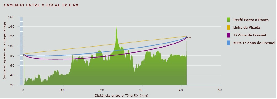

    Amigos estou querendo fazer um ptp saindo da minha cidade para a vizinha onde tenho um provedor aqui eu tenho um predio q posso usar de aproximadamente 60 metros sei q o local la esta a 70 metros do nivel do mar e tem uma torre la de 40 metros, ou seja estou com 110 metros la... Queria saber se tem como eu ter certeza q vai passar , ja procurei e nao achei um programa para calcular o tamanho das obstruçoes ate la... se alg souber de algo complexo de pode ajudar eu agradçeo

    Mas esse é preciso, ele exibe o sinal teorico no destino, não tem como ter mais precisão que isso! Manda um print do resultado que te dizemos os problemas que tem ou se deve dar certo.

    Sugiro você buscar um ponto de repetição ou outro caminho para este ptp porque esta obstrução maior e as demais que invadem a zona de Fresnel vão lhe inviabilizar o link.

    Utilize o LinkPlanner + Google Earth.
    No google você consegue encontrar facilmente os programas.
    No Youtube tem um vídeo que mostra como utilizar o sistema:

    Com essa obstrução bem no meio a chance é ZERO.
    Acima da imagem teria valores tipo sinal no destino (RX no ponto B, digamos), nesse caso teria algo tipo -200dB provavelmente, você teria que colocar uma repetição nesse ponto mais alto de modo que o sinal de RX no destino seja algo tipo -75.
    Se precisar borra só as coordenadas no print, mas com obstrução na visada não tem como fazer PTP nessa distancia.
