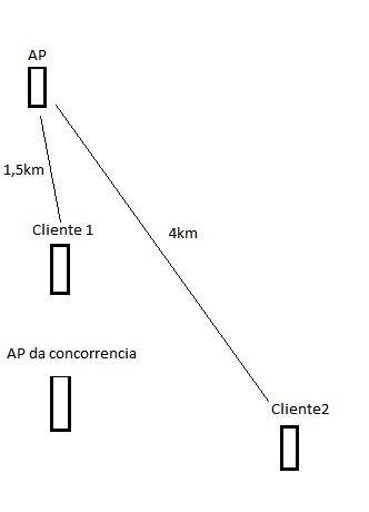

    Tenho 3 CPE ELSYS 5.8
    1 ap e 2 cliente.
    observem na imagem em anexo.
    o ap da concorrencia esta apontado para o mesmo local do meu cliente 2, esta na mesma torre.
    o cliente 1, pega o sinal do Ap nunha boa, e inclusive pega o sinal do ap da concorrecia tbm.
    porem o meu cliente 2 não acha nem o meu sinal nem o da concorrencia nem de nenhum.
    já coloquei o meu cliente 2 em modo AP Mas nem meu AP nem meu cliente 1 acha o sinal.
    ja fiz muita coisa. mas não sei o que é.
    a unica coisa que eu nao tentei foi desligar ele e deixar um tempo desligado e ligar novamente, mas acho q nao tem ave.
    pensei que essas cpes seriam boas.
    visada 100% limpa.Clique na imagem para uma versão maior

    Caro amigo Guilherme, se tem visada 100% verifique se a cpe que esta na casa do cliente 2 esta na mesma regiao de dominio de canais que esta o seu ap, isso fica nas opções wireless pois se caso estaja em regiao diferentes, eles realmente não vão enxergar uns aos outros pois para cada região de dominio eles trabalhão em canais diferentes, tipo deixa eles sempre em região de dominio Brasil, ou verifique tambem se caso tem alguma opção de antena externa pois se eu não me engano essa cpe da Elsys tem opção de conector sma para antena externa se caso não for essas opções pode ser defeito do equipamento, eu uso aqui 4 cpe dessas e não tive problemas são muito boas so não são melhores porque elas não suporta um numero de canais muito grande quanto as famosas nanos suportão, mais elas tem um excelente desempenho.

    4 km para este tipo de equipamento e meio complexo.. antenas cpe para esta distancia nao funcionam muito bem nao..
    talvez se vc colocar um refletor WLL nano resolva..

    1 ap e 2 cliente.
    # “o ap da concorrencia esta apontado para o mesmo local do meu cliente 2, esta na mesma torre.”
    Entendi que: o seu equipamento e de seu concorrente estão na mesma torre e que o seu concorrente apontou a transmissão para o seu equipamento.
    .Se for isso, retire seu equipamento de perto do dele. “Esse tipo de interferência ninguém merece, nem você nem ele”.
    # “o cliente 1, pega o sinal do Ap nunha boa, e inclusive pega o sinal do ap da concorrecia tbm”.
    .Então beleza, esse está funcionando.
    # porem o meu cliente 2 não acha nem o meu sinal nem o da concorrencia nem de nenhum.
    .Troque os rádios de posição, o radio que está no cliente 01, coloca no cliente02, e vise versa”
    .Post o resultado aqui.
    #ja fiz muita coisa. mas não sei o que é.
    .Quais ?
    .Verificou energia elétrica por exemplo.
    #pensei que essas cpes seriam boas.
    .Talvez são mesmo, precisa verificar as configurações da wireless, tipo: ACK Timeout, Tipo de Preambulo, afinal você esta com um cliente a 1,5km e o outro está a 4km.

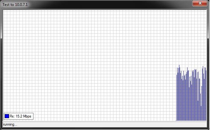

    Boa noite a todos. Gente a verdade tem que ser dita, quando eu comprei esses cpe5-n da Elsys, tive inicialmente a maior decepção, sensação de fui enganado. Mas como o meu fornecedor me colocou em contato com o fabricante direto, resolvi o problema. Atualizar o firmware dos rádio. Ai por incrivel que pareça, consegui fechar dois link um de 22KM e um de 7,4KM. E ainda por cima estou usando as antenas da aquário MM-5825, não a antena do painel. Coloquei uma RB450 do outro lado do link e volta e meia fico testando o link via BTEST.
    Seguem para todos o teste que fiz no enlace de 7,4Km, e com tráfego pesado no mesmo, por isso não levei muito tempo no btest. Recomendo entrar em contato com a equipe técnica da Elsys, o pessoal lá atende bem.
