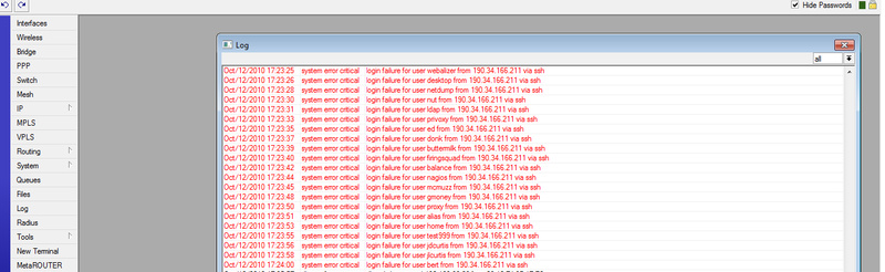

    ola amigo eu estou aqui denovo para tirar uma duvida eu pasei a usa ip automatico
    melhorar 100% em relação a cadastro de clientes e algumas mais eu acho q tem algum engraçadinho tentado entrar no meu mikrotik por que na parte de log fica apresentando isso
Nome:	         Sem título.jpg
Visualizações:	334
Tamanho: 	113,6 KB
    voces potem me deser o que seria

    Padrão Re: segurança do mikrotik
    vc usa ssh ai?
    senao usa, vai na aba /ip services
    e desativa o ssh
    em resumo: é um modo de acesso, de administracao remota... via linha de comando.
    vc usa ssh ai?
    e desativa o ssh
    Como o Mascaraajp disse: se não vai utilizar o serviço desative-o.
    Outra boa prática de segurança é usar portas fora do padrão. Exemplo:
    O seu SSH usa por padrão a porta 22, mude para 6622 ou outra porta de sua preferência.
    Com isso você foge dos ataques automatizados das botnets.
    EDIÇÃO:
    Se o acesso sempre vem do mesmo IP (como é o seu caso) você pode criar uma regrinha pra impedir que o IP se conecte ao seu Mikrotik.
    /ip firewall filter
    add action=drop chain=input comment="" disabled=no in-interface=EXTERNA src-address=190.34.166.211
    Daí basta mover essa regra para uma das primeiras linhas do seu firewall e substituir a palavra EXTERNA pela identificação da interface externa do seu mikrotik.
    Abraço,
    ZéAlves
    Última edição por granlabor; 13-10-2010 às 08:12.
    valeu ai cara pela ajuda eu ja desativei o ssh
