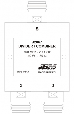

    Observe que ao utilizar divisores de potência convencionais a perda por inserção é de no minimo 3.5 db em ambos sentidos TX-RX, afora todas as outras, como por exemplo a saturação da recepção pela interferência, batimentos e nível do sinal..
    "Não é apropriado para isto, causando desgaste ou danos ao equipamentos"
    Divisores/Combinadores tipo Wilkinson
Nome:	         j2065.jpg
Visualizações:	252
Tamanho: 	44,4 KB
    Descrição:

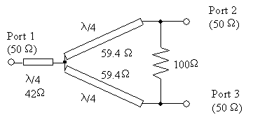

    Os Divisores/Combinadores tipo Wilkinson são dispositivos passivos recíprocos, onde todas as portas são casadas, e as portas de saída isoladas entre si, podendo ser utilizados para dividir ou combinarem sinais de potência de RF em até 64 portas, sendo largamente utilizados em amplificadores balanceados, transmissores de potência e em redes de alimentação associadas às antenas.
    Aplicação:
    • Medição e monitoramento de rota de múltiplos sinais
    • Amostragem de sinal banda larga
    • Medidas simultâneas de duas características diferentes de um sinal
    • Distribuição de sinais para duas ou mais antenas
    • Sistemas de comunicação sem fio (wireless), desde 700 MHz, Celular 800 MHz, GSM 850, 900, 1800 & 1900 MHz, Banda-L, GPS, W-CDMA-3G, UMTS, TETRA, RFID, IEEE802.11b/g, ISM 2.45, Wi-Fi e WiMAX 2.3 GHz & 2.5 GHz.
    Neste link => Detalhes Construtivos e Explicações <= você pode entender melhor o dispositivo.
    Exemplo de Wilkinson com transformador de entrada

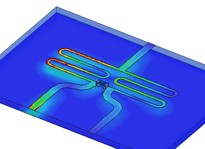

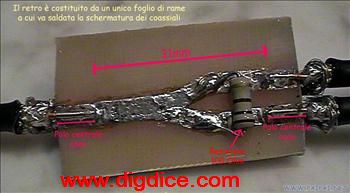

    Acontece que Divisores/Combinadores tipo Wilkinson em caso de necessidade podem ser feitos com certa facilidade com 3 segmentos de λ/4 de cabo coaxial de 50 ohms e com um único resistor de 100 ohms que deve ser puramente resistivo na frequência em que será utilizado (reatância capacitiva ou indutiva 0).
    Também pode ser feito com circuito impresso.
    Depois de criar e ajustar o primeiro, é só fazer um modelo e copiar.
    É uma solução eficiente e barata para quem tem muitos casos iguais a resolver; já fiz isto a muitos anos.

    Para quem quiser tem pronto na JBM Instrumentos LTDA. - JBM Instrumentos - Soluções para Teste e Medio, Componentes e Acessórios para RF e Microondas nesta página Divisor/Combinador de Potência - Para dividir ou combinar sinais de RF - JBM Instrumentos - Soluções para Teste e Medio, Componentes e Acessórios para RF e Microondas !
