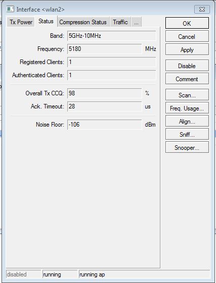

    consegui melhorar o sinal Sinal Strength para -59 (dBm) e TX/RX Rate fica entre 54Mbps e 48Mbps..
    os videos e downloads nao sao mais interropoidos, mas msn as vezes cai d+++
    o ACK esta assim Clique na imagem para uma versão maior

    O que acham...

    Padrão Re: Downloads e videos sendo interrompidos em clientes Wlan no MK. o que pode ser?
    Seu ACK esta muito bom. MSN caindo pode ser Link com controle de conexões. Balanceamento mau feito ...
    Crie uma priorização do trafego do MSN. Para isso é necessário um bom QoS.

    amenizou um pouco mais ainda cai! estou desconfiado de algum dos 2 cartoes.. vou substituilos e ver o que dá.. posto resultados..
