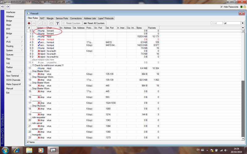

    OLÁ AMIGOS, ESTOU TENDO DIFICULDADES COM O HOTSPOT NO MIKROTIK 3.30, OU SEJA. SE EU ESTOU COM O HOTSPOT DESATIVADO CONSIGO FAZER A CONEXÃO COM UMA MAQUINA ATRAVES DA PORTA 3389, MAS QUANDO EU ATIVO O HOTSPOT A PORTA E BLOQUEADA, DESCOBRI QUE EXISTE DUAS REGRAS QUE O HOTSPOT CRIA AUTOMATICAMENTE (VER IMAGEM), E AS MESMAS QUE BLOQUEIAM O ACESSO, POIS QUANDO EXCLUO AS MESMAS O ACESSO E LIBERADO. JA PESQUEISEI POR TODO LADO E NAO CONSEGUI RESPOSTA, SERA QUE ALGUM DE VOCES PODERIAM ME AJUDAR ???

    Padrão Re: HOTSPOT BLOQUEANDO PORTA 3389
    da um acept na porta no filters
    Citação Postado originalmente por danilosceu Ver Post
    com chain hs-unauth.
    galera, nao to conseguindo, nem com chain unauth , unauth-to , nada !!!
    Citação Postado originalmente por sonishi Ver Post
    Tenta passar o ip em ipbinding.
    Thumbs up Re: Hotspot bloqueando porta 3389
    CARA VALEU MESMO !!! DEU CERTO !!
    Na verdade eu acabei desconbrindo algumas coisas que pode ser util para alguem que tiver o mesmo problema.
    Na verdade esse Mikrotik esta rodando em uma maquina virtual (Windows 2003) e aconteceu tudo relatado acima, ai acabei descobrindo que so liberava a porta nos computadores conectados atraves do HOTSPOT, e da Network Local bloqueava, ai coloquei no ip bindings, ai deu certo. Valeu mesmo.
