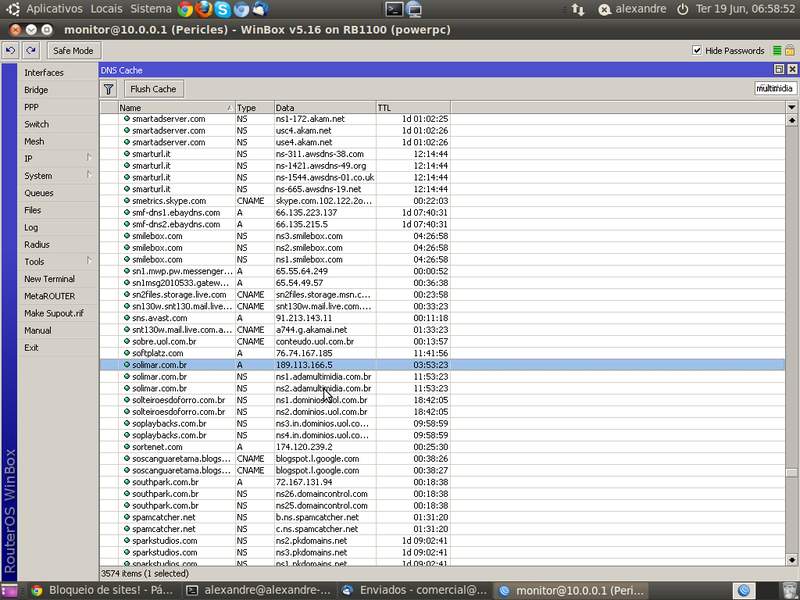

    Abri um chamado para o pessoal do cache e eles me informaram q tb não conseguiram acesso da rede deles. Informando q pode ser problema de DNS.
    Mais aqui resolve e lá nem resolveu. Veja vc ai!

    É isso ai Rogeio! Entra normal direto no link. Mas quando estou por trás do mikrotik não entra. O q pode ser?

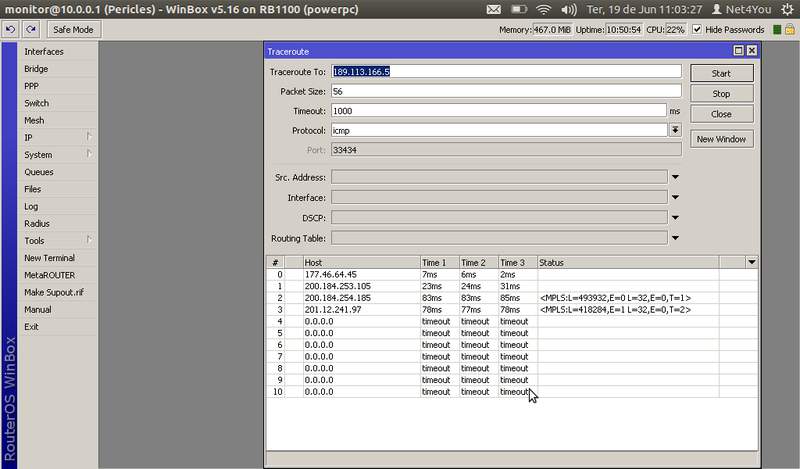

    cara me passa essa regra de mascaramento para esse site por favor.. telnet não responde e ping tb.

    Olá Magno!! Obrigado pela ajuda e empenho. Junto com o fornecedor do link descobrimos que o servidor de destino está bloqueando o nossos blocos de ip. Não sei o motivo ainda, mas amanhã iremos descobrir.

    Magno eu entro mesmo, mas esqueci de te informar. Que o fornecedor do link, me forneceu um bloco para testes e foi desse que entrei.
    Veja a conclusão deles:
    "Os teste que realizamos do nosso roteador localizado do POP de seu link e outro do Sr. onde fica claro que a conexão é recusado pelo servidor destino,
    no outro teste fizemos com um ip inexistente apenas para verificar que o
    resultado entre uma rota inexistente e uma restrição de servidor são diferentes."
    Sacou!
